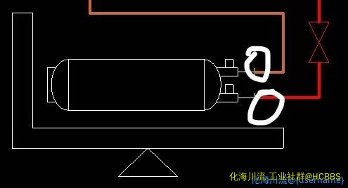

大哥们  我 质询一下    氟化氢钢瓶    两处连接需要什么材质 如何连接,第一个是氮气进入,第二个是钢瓶出口,,,,比如用不锈钢软管,铜软管啥的   ,,,,我问问大家怎么正确选择 微信图片_20221103115016.jpg

常见两种管子,一是金属软管,有全金属波纹管或内衬PTFE金属软管,二是1/4英寸金属硬管
