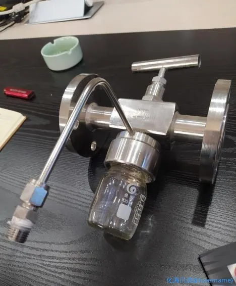

安全检查说氯碱装置各采样管道均未采用密闭采样如氯气、液氯、烧碱、硫酸、盐酸、次氯酸钠等危险化学品,采样时应采用密闭采样。问下同行,你们是怎么做的 ,是自己做的设备还是买的成套设备。

买的成套设备。

苏州诺阀流体控制有限公司的成套设备

具体使用效果怎么样   这个取样需要来回涮取样瓶吗 还是直接取样   维修频次怎么样
发表于 2022-10-31 19:55:46
买成套的,价格有点小贵,但有一定缺陷

瑞士BiAR取样器取样阀在化工/制药行业有着丰富的应用经验:
制药,原料药厂有丰富的应用经验,酸工况,碱工况;
氯碱客户:华谊,陕西金泰碱,韩华化学等氯碱厂有应用经验;
精细化工:
苯酚丙同,己内酰胺,尼龙66,MDI,TDI,盐酸回收,硫酸,盐酸,氢氧化钠,硫酸an,BDO,化学降解材料,聚碳酸酯,油漆涂料,醋酸,乳液,氯乙酸,VCM装置,氯碱等项目;
特点:在线密闭取样阀/取样器/取样系统,无死区,无残留,降低VOC排放,LDAR检测完全没问题;
适用于液体取样,苯酚,己内酰胺,尼龙66,丙烯腈,PVC氯碱厂,油漆涂料,醋酸乙烯脂,BASF特种化学品,烟台万华MDI TDI,乙二醇,BDO项目液体取样,VCM液体取样,双酚A等;
索取资料,详细了解

看起来不错啊,不适用的工况有哪些呢?

粉料取样,浆料取样不适用;
您是在化工制药厂里上班么

密闭取样装置示意。有专门厂家提供这个。
发表于 2022-11-4 15:57:56
密闭取样装置
密闭取样装置

买的成套设备,液体有自流瓶,气体的有钢瓶
