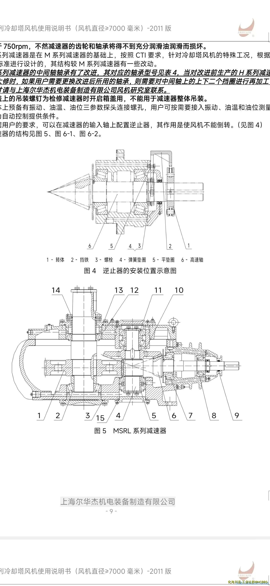

简介--本帖最后由 国宝17 于 2022-10-7 21:02 编辑 我们公司有很多凉水塔风机,需要检查减速机运转情况,减速机为上海尔华杰MSRL350D。由于没有经验,想知道日常检查中,排完油,拆除减速机侧面观察孔,除了能看到齿轮是不是有损坏,都还需要检查什么地方,有什么需要注意的地方么?还有就是这种带长传动轴的该如何进行找正,求一个找正步骤?求大佬解答,感谢 .guestviewthumb {margin:10px auto; text-align:center;}.guestviewthumb a {font-size:12px;}.guestviewthumb_cur {cursor:url("template/one_default/assets/common/scf.gif"), default; max-width:300px;}.ie6 .guestviewthumb_cur { width:300px !important;} 登录/注册后可看大图 834129555674589463.webp (208.21 KB, 下载次数: 3) 下载附件  保存到相册 2022-10-7 20:58 上传 // [预览] strpos(834129555674589463.webp,'.doc') !== false //strpos(834129555674589463.webp,'.doc') !== false || strpos(834129555674589463.webp,'.docx') !== false 3077353 == 1725814 var jq = jQuery.noConflict(); function buyAction0(aid,tid){ layer.closeAll(); } ...-登录查看全文

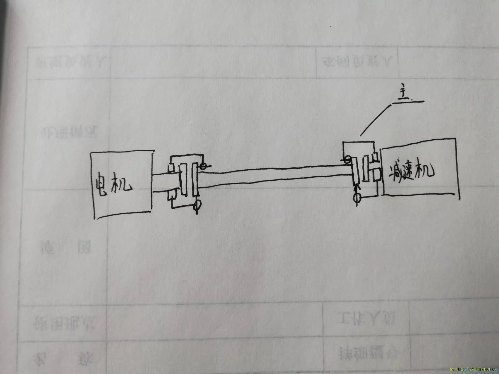

简介--国卿123 发表于 2022-10-8 09:09 没有激光找正仪的话,连接联轴器,在两端打上百分表,表座固定在电机与减速机上,[/img]根据表现实的数值调 ... 长轴用激光最方便,实在不行做工装吧,这种联轴器加长节一般是碳纤维 ...-登录查看全文

简介--运行数据没有问题的话,定时换油就好,如果振动变大可以检查一下输入轴轴承,日常检查可以看下扇叶角度,和扇叶螺栓紧固情况。-登录查看全文
发表于 2022-10-9 11:47:56
简介--长轴两端分别找正,多次校准。风机低速,运行周期较长,注意油质油量、叶片安装精度核对、内部紧固件腐蚀定检。-登录查看全文

国卿123VIP会员 VIP会员 | 只看该作者       最后访问IP山东省
简介--国宝17 发表于 2022-10-8 11:20 也就是电机和减速器都需要同时调整位置呗 只调整电机-登录查看全文
发表于 2022-10-9 07:40:44

简介--我们也用这类结构的风机减速机,只是品牌不一样,联轴器上有凸台,对中性好,如果需要找正的话,拿水平尺放加长轴上检查下就可以,联轴器上有弹性胶套,对中要求没那么高,实在不行把胶套外缘磨细点,我们实际检修中 ...-登录查看全文
发表于 2022-10-8 19:44:26
简介--基本看不到内部齿轮情况,只能换油的时候看下油品的状况。找正还得激光对中仪,用表打的偏差很大。-登录查看全文

简介--国卿123 发表于 2022-10-8 09:09 没有激光找正仪的话,连接联轴器,在两端打上百分表,表座固定在电机与减速机上,[/img]根据表现实的数值调 ... 也就是电机和减速器都需要同时调整位置呗 ...-登录查看全文
发表于 2022-10-8 11:20:52
只调整电机  详情 回复 发表于 2022-10-9 07:40

简介--登录/注册后可看大图 image.webp (64.89 KB, 下载次数: 3) 下载附件  保存到相册 2022-10-8 09:08 上传 // [预览] strpos(image.webp,'.doc') !== false //strpos(image.webp ...-登录查看全文
发表于 2022-10-8 09:11:07
3
简介--没有激光找正仪的话,连接联轴器,在两端打上百分表,表座固定在电机与减速机上,[img][/img]根据表现实的数值调整-登录查看全文

简介--发这类问题最好拍个现场的片子,主要看安装形式,卧式或立式。 通常凉水塔用的这类减速机,在使用之前应该用洗油将内部反复冲洗,然后再用稀油反复置换几次再投入使用。因为在出厂时内部存在机械杂质。另外在初次使 ...-登录查看全文
