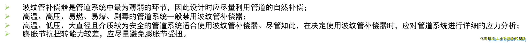

请问蒸汽管道标准建议安装膨胀节吗?在一个资料上看到蒸汽管道不建议安装膨胀节,以为易坏。最好用管道自身德柔性吸收位移。
大家怎么看?

膨胀节补偿器用在蒸汽管路连接设备处,管道尽量利用管道本身的弯曲形状补偿其膨胀,通常采用倒U形补偿器来补偿其膨胀。
发表于 2022-10-9 09:03:56
发表于 2022-10-9 11:08:15
