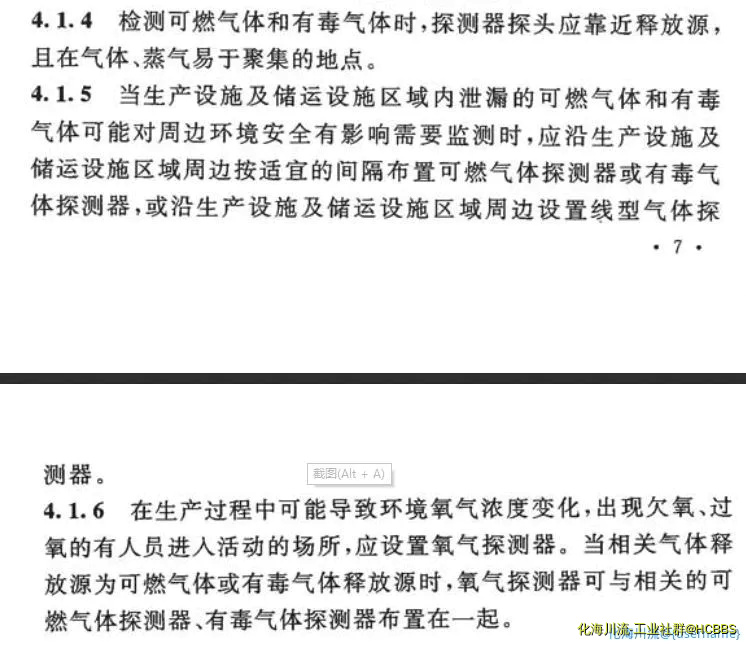

按照GB50493的要求
润滑油的油雾属不属于可燃气体,怎么判定的?
发表于 2022-9-26 10:05:12
当前内容由会员用户名 反手就是一锤 发布!权益归其或其声明的所有人所有 仅代表其个人观点, 仅供个人学习、研究之用。
首先润滑油不具有易燃的特性;不具备易挥发性,可以不安装报警器。
发表于 2022-9-26 13:18:05
乙B类液体以下需要安装可燃气体探测器
发表于 2022-9-27 07:46:24
jingsanVIP会员 VIP会员 | 显示全部楼层       最后访问IP山东省
一般润滑油火灾危险性分类是丙类,而且存在于仓库中(常温常压),所以不需要安装可燃气体检测报警设施。
