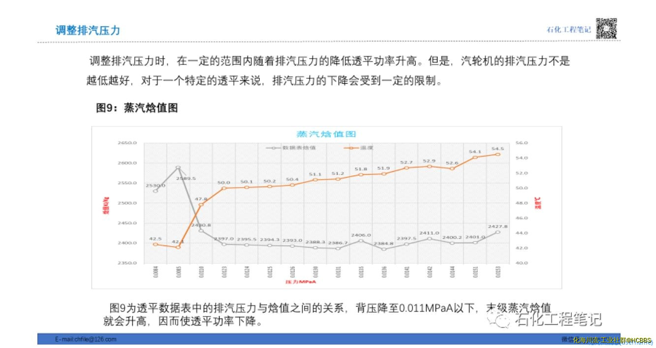

随着石化行业的飞速发展,乙烯装置大型化,从80万吨/年、100万吨/年、140万吨/年甚至达到150万吨/年,作为乙烯装置的心脏-裂解气压缩机,在生产运行过程中的能耗优化、安稳运行关系着整个上下游装置的稳定运行。当裂解气压缩机透平的动力蒸汽及相关蒸汽系统受限时,如何优化调整、降低动力蒸汽的需求量,增加透平在高负荷时的可调裕量,具有非常重要的实际意义。
  对于一线生产人员,如何估算透平功率变化,在优化调整时尤为重要。有时,实际运行调整方向与想象中的会有很大区别,这需要对不同调整方向的透平功率做出定量分析来判断。
  本文以某100万吨/年乙烯装置裂解气压缩机的透平作为研究对象(裂解气压缩机为五段压缩,压缩机和透平均为国产化设备)定量分析透平功率随各种操作条件变化方向。
(本文主要通过分析调整动力蒸汽压力、温度、抽汽压力、排汽压力等操作,定量分析透平功率的变化,为优化调整方向提供依据。
