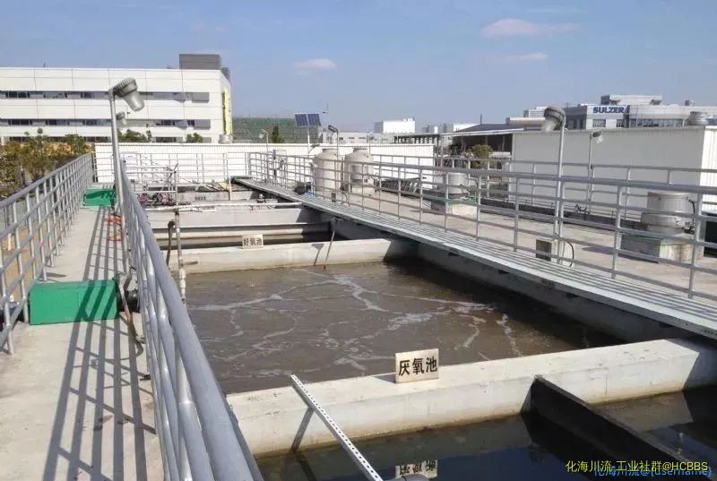

水处理应用领域很多,有的对水质要求极高有的则要求相对不那么严格,进入水处理行业的人越来越多,下面为大家分享一些水处理相关知识,和大家一起学习讨论。 image.webp 一、名 词 解 释 篇
