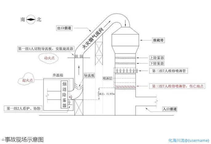

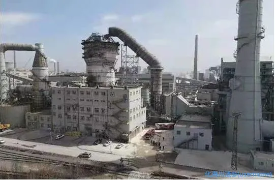

2022年3月14日,内蒙古包钢稀土钢板材有限责任公司球团带式焙烧机脱硫脱硝提标改造项目在检修作业中发生一起较大火灾事故,造成7人死亡。经调查认定,内蒙古包钢稀土钢板材有限责任公司球团带式焙烧机脱硫脱硝提标改造项目“3.14”较大火灾事故是一起生产安全责任事故
火灾原因
项目部检维修作业人员在烟道垂直段内部进行导流板热切割动火作业过程中,所产生的切割金属熔渣掉落到烟道内设置的导流板或支撑物上,折射飞溅至除雾器上引发初起火灾;除雾器着火后未能及时扑灭,火灾扩大引燃了升温箱和烟道内涂刷的玻璃鳞片防护层。火灾烟气窜入脱硫塔内,脱硫塔下部1-3层喷淋层作业空间环境复杂,逃生通道不畅,作业人员无法快速撤离。造成正在塔内1-3层喷淋层作业的7人全部中毒窒息死亡。
事故现场火灾情况
烟道水平段升温箱内的除雾器和升温装置已经完全过7火,升温箱南侧区域未过火;相连接的烟道垂直段、烟道倾 斜段已完全过火,呈现下重上轻过火痕迹;与脱硫塔连接的 玻璃钢材质(FRP)弯头、脱硫塔出口塔帽、脱硫塔上部湿式 电除尘装置已烧毁;脱硫塔内壁上有浓重烟熏痕迹,底部有类似焦油滴落物。

从案例来看,空间上不属于交叉作业,脱硫塔和除雾器之间存在空间独立性,但是相连通的烟道中间没有断开的阀门,从安全关联上属同一工艺单元。这就和通常员工认为的“两处设备”是有区别的,很容易出错。另一方面,脱硫塔内逃生通道不畅是一个管理盲点,工艺装置内部设计基本上没有考虑逃生问题,通常的疏散设置主要是为因应建筑内外的人员和车辆疏散,也不会有人去检查设备内部逃生条件。但是遇到这种情况,即使立刻发出疏散指令,那7名人员也很难及时逃生。个人认为,整改的重点还是抓住受限空间作业票的工作,同一单元内互相影响的操作应予避免。涉及受限空间内动火作业更应慎重。

被处罚的全部是检修施工单位人员,业主方没有责任吗?施工单位对设备的结构、特性、状况不一定清楚,风险的分析应该由业主来主导才是。

除雾器那里不是有2人在看护吗?难道着火初期人不在现场?
