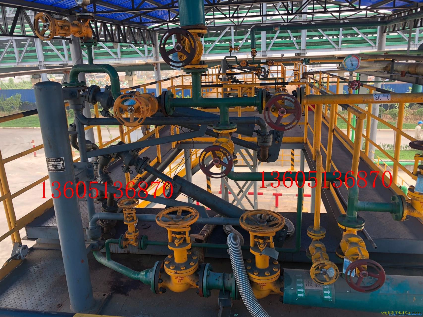

各位川友,目前合规的液氯槽车卸车工艺分享一下1

压缩机卸车应该可以

用气化氯气增压液氯槽车储罐来卸车的,卸完车之后,管道及鹤管残液用负压抽走。

气化氯压力控制多少,气化时增压时是连续进液氯还是间断进?取的液氯是储槽内的还是槽车内的?

连续进氯气进行增压卸车,氯气是储槽内的

当气化压力大于储槽压力时液氯怎么进汽化器?

……我们的液氯卸车和上面说的差不多,有一个液氯中间罐,从储罐进的液氯,和汽化器、缓冲罐组成一个汽化加压系统  详情 回复 发表于 2022-12-12 09:38

你好,你们的液氯充装臂多久试压一次?用的什么试验方法,试验压力多少啊
发表于 2022-12-7 16:53:33
基本上六个月试压一次,试验压力为工作压力的1.25倍  详情 回复 发表于 2022-12-14 11:13
