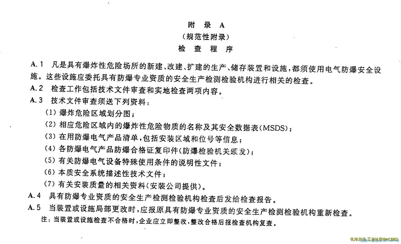

      请教各位老师,请教一下。新项目试生产后三个月内要完成电气防爆检测。这种说法对吗?有无相关法律法规的条文依据。新人纯小白,请各位老师多多指教,谢谢!

按照《危险化学品生产建设项目安全风险防控指南(试行)》10.3 竣工验收要求
( 1) 建设项目竣工投入生产或者使用前, 应当由建设单位负责组织对安全设施进行验
收, 作出是否通过的结论。 验收合格后, 申请取得安全生产( 使用) 许可, 方可投入生产和
使用。
( 2) 参加验收人员的专业能力应当涵盖建设项目涉及的所有专业内容。
( 3) 竣工验收的条件:
a) 试生产各项控制指标达到要求, 安全设施有效运行, 并已编制试生产总结报告;
说明试生产期间是否发生事故、 采取的防范措施以及整改情况;
b) 消防设施取得消防验收意见书;
c) 安全设施设计专篇、 投资概算中确定的安全设施已按设计建成投用;
d) 防雷装置已完成竣工验收, 取得防雷防静电检测意见书;
e) 防爆电气的选型、 安装应符合有关标准要求, 并应经有资质的检测机构检测合
格, 取得防爆合格证;
f) 锅炉、 压力容器、 压力管道、 电梯、 起重机械、 厂内专用机动车辆等特种设备
按照相关安全技术规范要求办理使用登记, 安全附件如安全阀、 压力表等经有资质
的部门检测检验合格;
g) 组织机构已健全, 设置了安全生产管理机构和配备专职安全生产管理人员;
h) 各项生产管理制度、 责任制、 操作规程已建立清单并颁布实施;
i) 特种作业人员、 特种设备操作人员、 注册安全工程师已持证上岗, 主管生产、
设备、 工艺、 安全等方面负责人的专业、 学历及经验方面符合性证明材料, 从业人
员安全教育、 培训合格的证明材料;
j) 为从业者提供符合国家标准、 行业标准的劳动防护用品, 并监督、 教育从业人
员按使用规则佩戴使用;
k) 为从业人员缴纳工伤保险费的证明材料, 属于国家规定的高危行业、 领域的项
目企业投保安全生产责任保险的证明材料;
l) 已编制完成建设项目安全设施施工、 监理情况报告; 提供建设项目施工、 监理
单位资质证书;
m) 已编制安全验收评价报告;
n) 完成重大危险源安全监测监控有关数据接入危险化学品安全生产风险监测预警
系统, 提交危险化学品重大危险源备案证明文件;
o) 完成化学品登记和应急预案备案。
防爆检测最晚要在竣工验收前完成,具体时间还要看当地的要求。    AQ 3009-2007危险场所电气防爆安全规范
