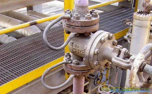

金属管道法兰连接处的导电连接实现了等电位,目的是静电防护和雷电防护。
导电连接不同于静电接地,静电接地是为了借助于大地释放静电,取得物体的静电平衡,避免物体的静电积聚。金属管道法兰连接处的等电位连接是为了避免金属管道法兰面间的电荷不均衡,形成电位差,避免因电位差产生静电间隙放电或雷电间隙放电。金属管道法兰连接处的等电位连接应关注连接电阻和电荷导通载流能力两个方面。

①由于接线片是铜质的,螺栓和螺母是合金钢或不锈钢材质,在雨淋或重度潮湿的环境下,形成电偶腐蚀和间隙腐蚀。
②法兰的密封是靠螺栓弹性压紧,在紧固法兰的多个螺栓中,压紧静电跨接接线片的螺栓,很可能因为铜质接线片的塑性变形使螺栓的弹性压紧力降低,造成法兰紧固受力不均匀,有可能造成法兰密封面泄漏。

6.1 通过螺栓或垫片导电跨接法兰配套的金属螺栓及垫片是良好的导体,可实现导电跨接。该方式需要考虑环境对法兰、螺栓材质的腐蚀影响。
对于很多现场环境都会采取防腐措施,例如:涂刷防锈漆、镀锌、表面处理等。应评估防腐措施对于导电的影响。不建议采用去除防腐措施的方法提高导电性能,因为在腐蚀环境中如果没有良好的防腐措施,当螺栓和螺母出现腐蚀现象时,将影响法兰的预紧力,垫片腐蚀将影响密封面,形成安全隐患。可以通过螺栓实现导电跨接的场合有以下几方面:
①非腐蚀环境。例如:干旱的内陆地区。
②耐腐蚀材料的法兰、螺栓。例如:耐工艺介质腐蚀的不锈钢。
③导电的防腐措施。例如:导电的防腐涂层或镀层,这种防腐措施应当是设备选材时通盘考虑的,不应该是单纯为导电跨接采用的。
6.2 通过螺母压接接地片实现等电位连接通过法兰配套的螺栓螺母压接金属连接片,连接片压接跨接导线实现导电跨接。该方式需要注意连接片的材质与法兰螺栓螺母材质的腐蚀配置不当产生的腐蚀,以免影响法兰螺栓的连接性能。应采用防腐蚀的金属配置或与法兰螺栓材质相同的连接片,否则可能存在腐蚀。
6.3 设置“接地耳”实现导电跨接在管道或者设备(阀门)上设置专用“接地耳”或过渡连接件的方式,压接连接片,连接片压接跨接金属导线实现导电连接。在腐蚀环境采取防腐措施的法兰螺栓连接不能实现导电跨接时,建议采用该连接方式。需要注意的是,管道上的“接地耳”建议由管道专业设计,在某些场合下需要考虑热处理;阀门上的“接地耳”建议随阀门附带。“接地耳”的型式应能便于连接施工。
6.4 使用螺栓防腐胶
石油化工厂内存在腐蚀环境,为了保证螺栓不会因为腐蚀而影响导电性能,可以采用螺栓防腐胶,这种胶具有铁锈转化功能,可以消除铁锈,并可以隔绝外界腐蚀性介质的渗透,使螺栓不会被腐蚀,而且有10余年的使用寿命。该方式并不妨碍拆装螺栓,且可以保持螺栓连接的导电性能。
