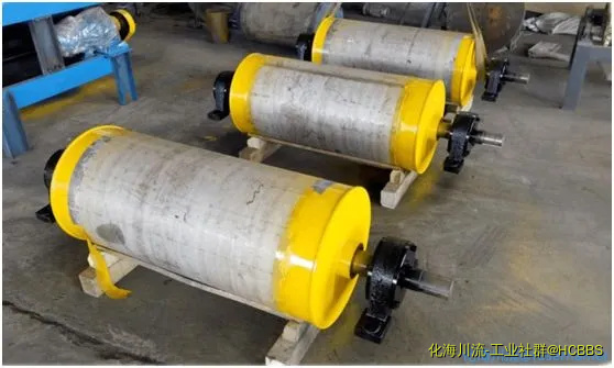

        磁选机在磁选过程中,其磁滚筒筒皮会不断的受到0~15mm以下颗粒状铁矿石的冲击,磨损严重,行业内经常发生磁滚筒筒皮磨破的现象。因此磁选机的磁滚筒筒皮需加强防护。试验数据显示,一旦磁选机磁滚筒的筒皮磨漏,矿浆进入磁滚筒,吸附在磁系表面导致筒皮与磁系之间抱死,或矿浆进入到轴承中导致轴承损坏,致使整台设备毁坏。
防护妙招:
       首先所选择的磁选机中,磁滚筒一定要做好筒皮的防护工作,可以采用PVC覆层包裹筒皮、聚氨酯弹性体喷涂耐磨层,这样**提高了筒皮使用寿命。聚氨酯弹性体喷涂是采用高强耐磨损耐腐蚀材料——喷涂型聚氨酯弹性体。其可耐受PH值3-11的酸碱油水等介质的侵蚀,防腐性能优秀,具有较高的抗盐雾腐蚀、抗冻性好等特点;且具有高韧性、易施工,硬化、强度高、塑性好、抗弯曲疲劳和接触疲劳等动载性能高、不易发生粘结、高强耐磨损、耐腐蚀、自润滑等优点,同时喷涂型聚氨酯弹性体不易老化,摩擦小,硬度范围宽(从邵氏A30-邵氏 D90均能保持较高的弹性)。
       其次,要做好磁系固定工作,可以选择使用不锈钢板等对磁系进行包裹处理,不锈钢板两端接头用薄板夹住并用螺栓加以固定,用螺栓连接,调节涨紧度。这样不但对磁系表面磁场影响小,而且对磁系有足够强的包裹涨紧力,效果显著。
未作防护与做完防护的滚筒:
