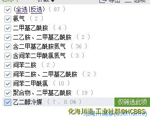

哪些用317L,我们想按照常规的316L选不知道行不行,亦或者衬氟,用哈氏哈金呢。
上网搜了,不知道这几个性质,用什么材质比较合适各位
可以简单说下各位的经验,或者资料也行
谢谢
