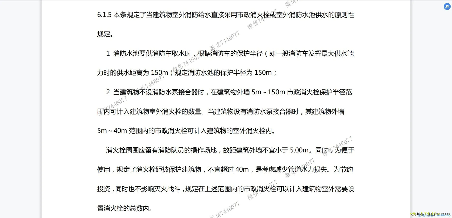

消防栓与保护对象的距离要求是多少?查了几个规范都没有相应的数据。谢谢!

image.webp 水栓规
发表于 2022-7-3 09:29:02
参与人数 1财富 +15 收起 理由
智者明 + 15 感谢分享
5-40m

如果保护现场的机泵呢?谢谢!
发表于 2022-7-3 16:22:17
保护机泵与保护建筑物有区别吗?  详情 回复 发表于 2022-7-3 18:00
智者明 + 10 深入讨论
吉童童 发表于 2022-7-3 16:22
如果保护现场的机泵呢?谢谢!
保护机泵与保护建筑物有区别吗?
