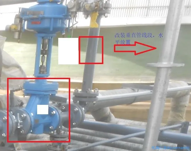

各位好:
   流体为液体,开关阀(2寸)由垂直安装调整至垂直管线上,水平方向,是否有啥不利因素。

第一需要咨询阀门厂家能否采取这样的安装方式;第二阀体竖直方向,阀杆为水平,要考虑介质杂质是否会因重力附在阀内引起关闭不严或泄露的可能性。第三就是阀门日常的操作维护是否方便。

应遵循阀门使用条件,工艺安装需要。
供参考。
发表于 2022-6-24 16:29:31
不能安装在立管上,
发表于 2022-6-24 16:41:42
综合考虑再决定,,不能随意更改

执行机构水平安装容易造成阀杆中线偏移,阀门动作可能会卡顿,关闭不严增大内漏
