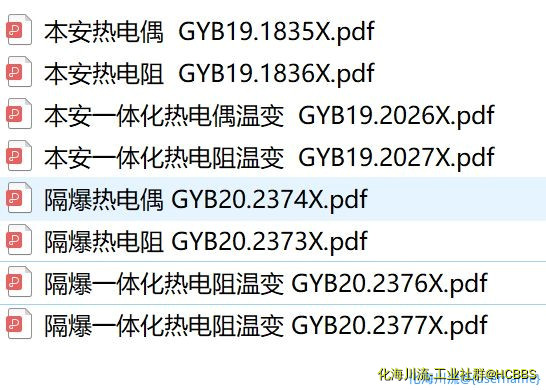

想想确实如此, 我们花了一年多时间,钱倒不谈,辛辛苦苦取的NEPSI证,
期间遇到防爆产品都不敢接单, 小心翼翼。
有时候还真不如那些花几万块钱买个证的, 给钱就给证, 拿了订单再去取证的。。
隔爆一体化热电阻温变 GYB20.2376X.pdf ( 下载次数: 3,容量668.52 KB,共需【20  财富值  +  财富 -5 财富值】)
发表于 2022-6-27 09:59:31
正儿八经的企业必须要这样,你们这编号一看就知道是正规的,还得去弄个CCC,有点怀念全国工业产品生产许可证的年代了,虽然也没几年,墙上挂着几十个NEPSI的证书看着心里一点不慌  详情 回复 发表于 2022-6-29 08:13
国内现在防爆产品的3C认证很严格的,凡是带防爆标志和3C标志的都要用中文,logo型号必须和3C证一致,国家的市场监督局还会定期验厂,查验文件、生产施行情况。
一旦有不符合的直接停证,要重新做认证。
EMC这种证懂行的都不认的,就算不懂去网上随便查查都可以知道有多水,不行就在国家市场监督总局查查资料,没有备案的基本都是野鸡认证。
