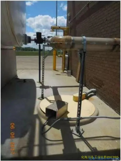

国外化工二重管
国外化工二重管
(美国某化工厂,要求杜绝滴漏在地板或者地面上,采用二重管防护)

柔性二重管道就是这个系统的答案
柔性二重管泄漏检测
1.      透明目视检测
2.      柔性二重管内电缆光纤检测
3.      引流管压力或者液体检测
4.      收集装置液位检测
