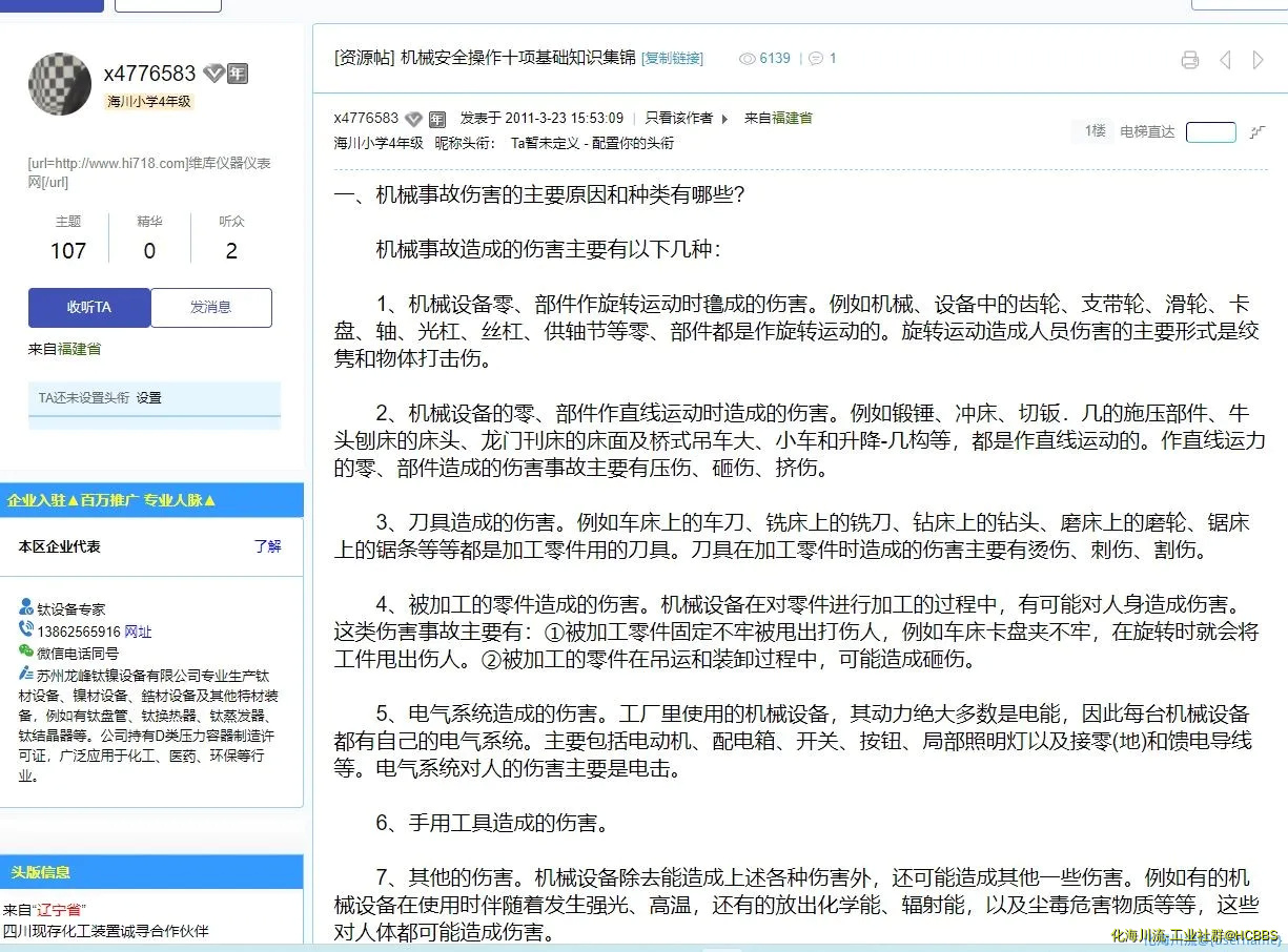

如题。

角磨机运转部分及其他手动工具造成伤害是算机械伤害。
但角磨机漏电造成的触电就不算机械伤害。

扳手、螺丝刀、铁锤、剪子等这些手动工具造成的伤害算不算机械伤害呢?

算  详情 回复 发表于 2022-6-19 11:04
