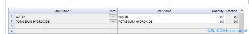

HTRi 里物性参数 怎么选择30%KOH  求大神讲解

用HTRI 自定义物性:<User-Defined> 输入比热,粘度,导热系数,密度等。  数据查手册:无机卷或者网上搜搜也行。

VMG 物性数据库里 这样配  正确吗?

VMG 物性数据库里 这么选  0.7  0.3 正确吗?

软件算的 有很多都不是太对,还是x i惯查物性手册。或由用户提供。

物性手册查到了   软件的话 你看这样的操作有问题吗?

如果是30%的质量比例,这样写我觉得可以,我反正就是这样计算的

水和氢氧化钾比设置下就可以

条件是:30%KOH什么溶液? 例如30%KOH水溶液,组分单位,质量。例如质量及比30%KOH,70%水,总质量1000kg/h,按总质量分配。
