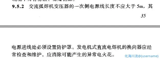

《JGJ46-2005施工现场临时用电安全技术规范》要求一次侧电源线不应大于5米,也就是焊机到接电源的线不能大于5米。这是出于什么考虑必须短呢?过长会有什么风险?
电线过长暴露在现场引发触电或者拌脚?那现场环境复杂不够长不是一样要接个临时电箱有很长的电缆吗?

减少电阻,36楼
以前看过JG59,好像没有焊机的要求。如果二次侧线太长,那么压降很大,电压不稳,电流忽大忽小影响焊接质量,且三十米长度它的使用范围还是很大的。
主要有以下几点:
一是一次线和二次线比较,电流相对较大,如因一次线破损发生触电,危险性相对较大,故设计中长度较短。二是减少焊机和临时电源之间的距离,有突发情况下,方便进行设备和线路检查及断电操作。三是一次线如果太长,增大了压降,特殊情况下容易造成焊机电压不稳,电流不稳,影响焊接质量。四是二次线相对更安全,并且有三十米长。满足了大多数场景的施工作业要求。

你这个考虑问题的的思路是可以的,但就是结论对不对还要再深入讨论:
1、是一次线和二次线比较,电流相对较大,如因一次线破损发生触电,危险性相对较大,故设计中长度较短。
的确如你所说诱发触电的危险性较大,但现场是复杂的,你规定了一次线不能超过5米但现场的确要超过5米那只能再接临时用电箱,临时用电箱一样会产生线路过长的问题一样存在触电。
2、二是减少焊机和临时电源之间的距离,有突发情况下,方便进行设备和线路检查及断电操作。
假如的确是这方面的顾虑,那么作为规范来说应有的描述是突出这方面的要求:焊机距离接线打闸开关处不应超5米。
3、是一次线如果太长,增大了压降,特殊情况下容易造成焊机电压不稳,电流不稳,影响焊接质量
电压的不稳不是因为接线过长导致而是本身系统的电压不稳。另外100米4mm的电缆算下来电压压降4V都不到对焊接有影响吗?
发表于 2022-6-21 08:41:19
绵竹雨轩VIP会员 VIP会员 | 显示全部楼层       最后访问IP四川省
有个说法是出故障时便于及时断电。
