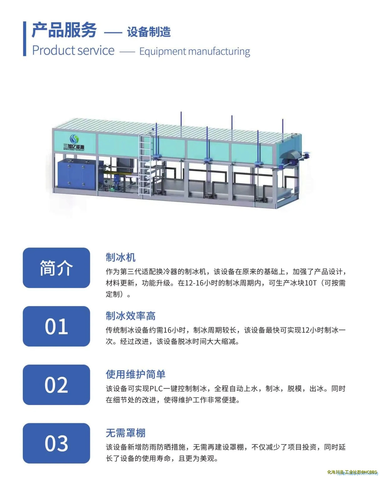

上图是在LNG下游场站上利用气化过程中的冷能制冰的设计及产品,主要做冰块,夏天还是很不错。大家看看,还有什么好的运用,欢迎交流。

你是让大家帮你想出路和市场呢吧

没有,这个产品我也是听人说得。我是想问问看看LNG的冷能还有没其它好的利用和方案
