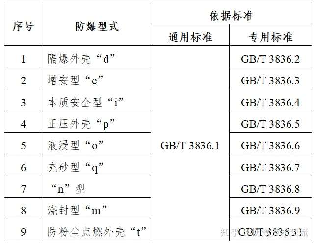

  GB/T 3836.1—2021《爆炸性环境  第1部分:设备  通用要求》等8项新版国家标准将于2022年5月1日起实施,对12项旧版国家标准进行了修订整合,涉及防爆电气强制性产品认证依据标准。为保证强制性产品认证制度的有效实施,现将认证依据标准等要求明确如下。
一、对《强制性产品认证实施规则  防爆电气》(编号:CNCA-C23-01:2019)中认证依据标准清单予以修订(详见附件),修订不引起强制性产品认证目录范围的变化。
二、各指定认证机构应当按照《认监委关于强制性产品认证依据标准修订时有关要求的公告》(认监委公告2012年第4号)要求,依据新版国家标准实施防爆电气强制性产品认证。
附件:
防爆电气强制性产品认证依据标准清单(修订版)
登录/注册后可看大图
