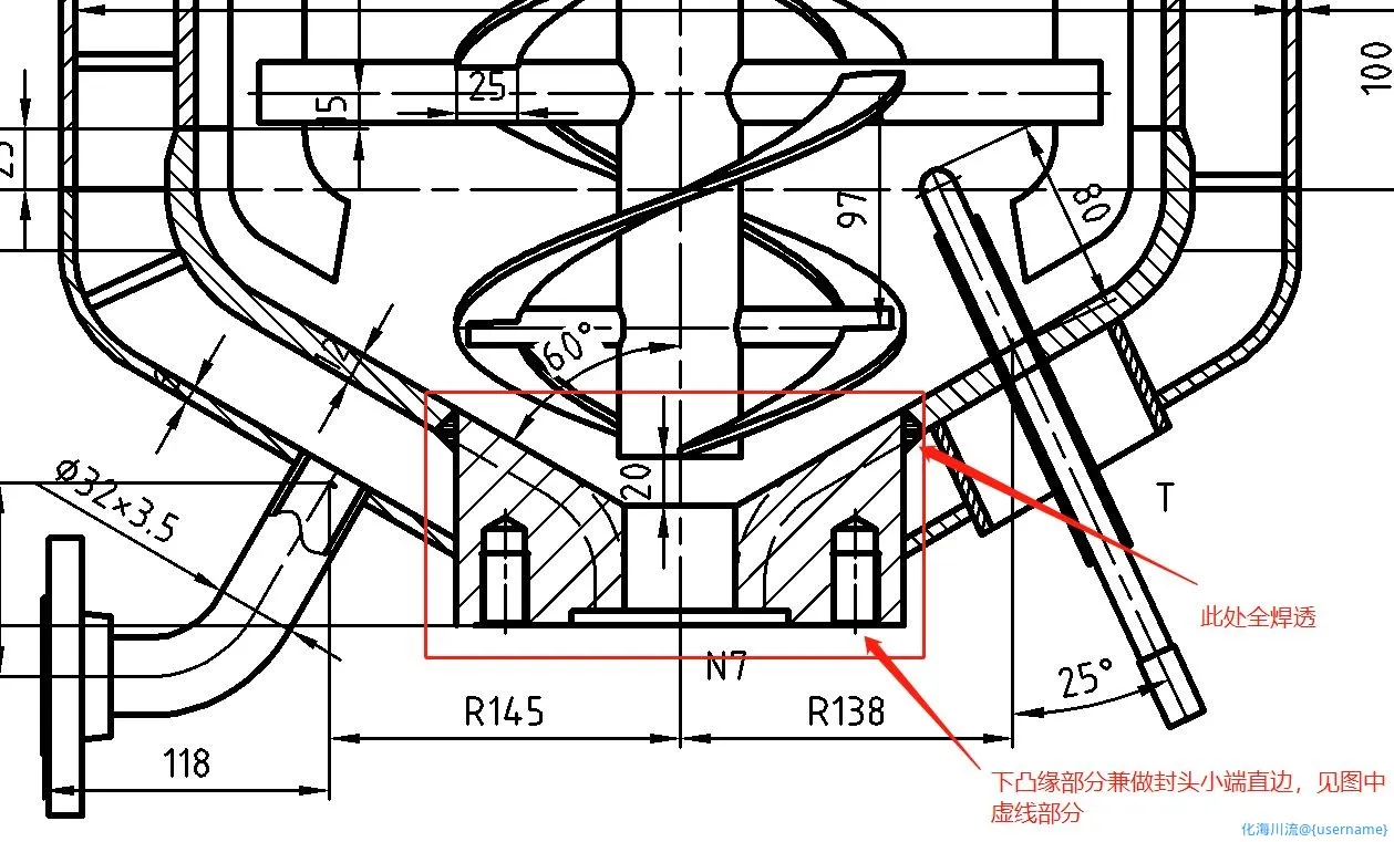

各位老师上午好,不自量力的开一个讨论贴,想讨论一个如下的问题:
我有一个半锥角60°的锥形封头。按标准要求,它的小端应带这边。
现在用户需要在锥封头下设置凸缘。
请问,我是否可以用下凸缘兼做锥形封头的小端折边?结构如图。
如果可行,此时出具计算书时,应注意什么?是否有标准条款可以依据?
如果不可行,各位如果遇到此种需求时会如何处理?
谢谢
