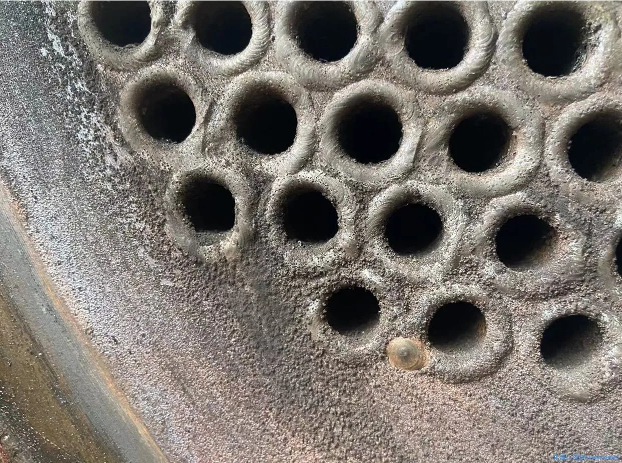

各位海友,一台乙二醇盐水机组,换热器的氨侧出现腐蚀,大家看看是什么腐蚀,什么原因导致的。一根换热管漏过。多谢大家

高分子修复VIP会员 VIP会员 | 显示全部楼层       最后访问IP江苏省
管程是乙二醇、盐水,是吧!温度是怎么样的?

把管程的使用条件描述清除,温度、介质、压力等,管束材质、使用时间等,然后才便于分析。

管口出现涡流,易造成冲刷腐蚀,管口是平焊,相较于管束长出管板3mm标准,管口采用圈焊,后者更耐腐蚀,管束可换成不锈钢材质,或者管束镀膜更耐腐!

看图片的情况,感觉不是管程介质腐蚀。应该是壳程介质腐蚀,管板开孔时有轴向划痕,在焊+涨施工完成后,管与管板之间仍有间隙,在运行过程中出现间隙腐蚀 ,就漏了。

管程是氨,温度大约-8℃。谢谢

管侧介质是氨,蒸发温度约-8℃,压力约2.15bar,换热管是9948的10#,断续使用1年多。谢谢

以前做过很多,行业内也都是这个做法。冲刷腐蚀还不至于吧

是,管侧是氨,氨不腐蚀。壳侧是乙二醇盐水,有可能没有加缓蚀剂。我想问问,乙二醇腐蚀焊缝是一个小坑一个小坑吗?
发表于 2022-5-25 09:01:30
       通常情况下,乙二醇有很强的腐蚀性。乙二醇在与空气接触对设备产生空蚀。空蚀的腐蚀易产生局部聚集的蜂窝状孔群,造成对设备的腐蚀。同时乙二醇含有羟基本身不稳定容易酸化等因素会腐蚀碳钢、腐蚀一般不锈钢(304不锈钢)。并导致溶液系统中铁锈杂质等含量很高,杂质含量达到1%附近。

管程是氨,壳走盐水,会不会是盐在腐蚀,如果是盐腐蚀,应该不只是一处呀

焊接应力腐蚀吧
