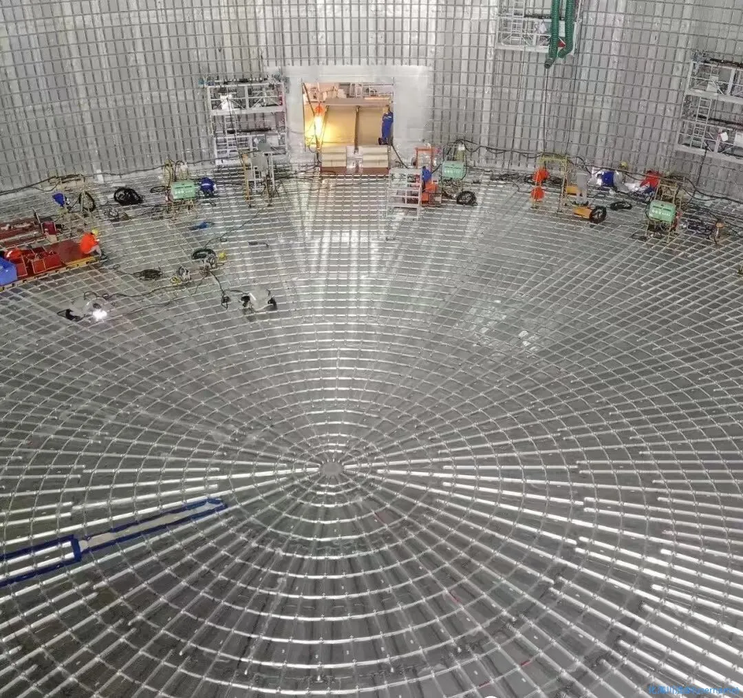

      一正在安装的项目,有点像特大型空间站,你知道是什么设备?

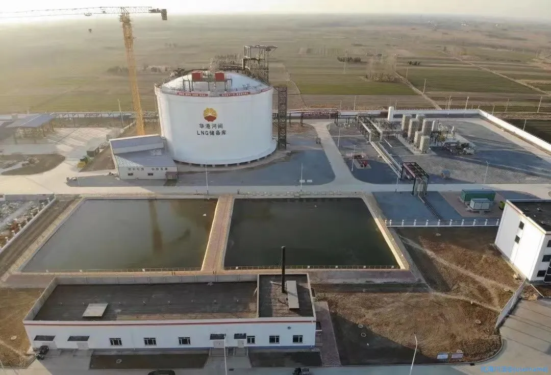

      这是河北河间LNG调峰储备库项目,是国内首座陆上29000立方米LNG薄膜型储罐,由法国GTT公司提供专利授权,中石油华油公司EPC总承包。@龙腾九天 @qugd @wjx690930 @气聚人和-刘威 @火舞_MY8cj

LNG薄膜型储罐作为一种新型储罐,目前全球已有近百座陆地LNG薄膜罐建成,但对国内而言,陆膜技术的应用仍是一片空白。较之常见的9%镍钢全容储罐,薄膜罐设计更为紧凑,在提升安全稳定性、增大有效罐容、降低单  详情 回复 发表于 2022-4-30 12:17

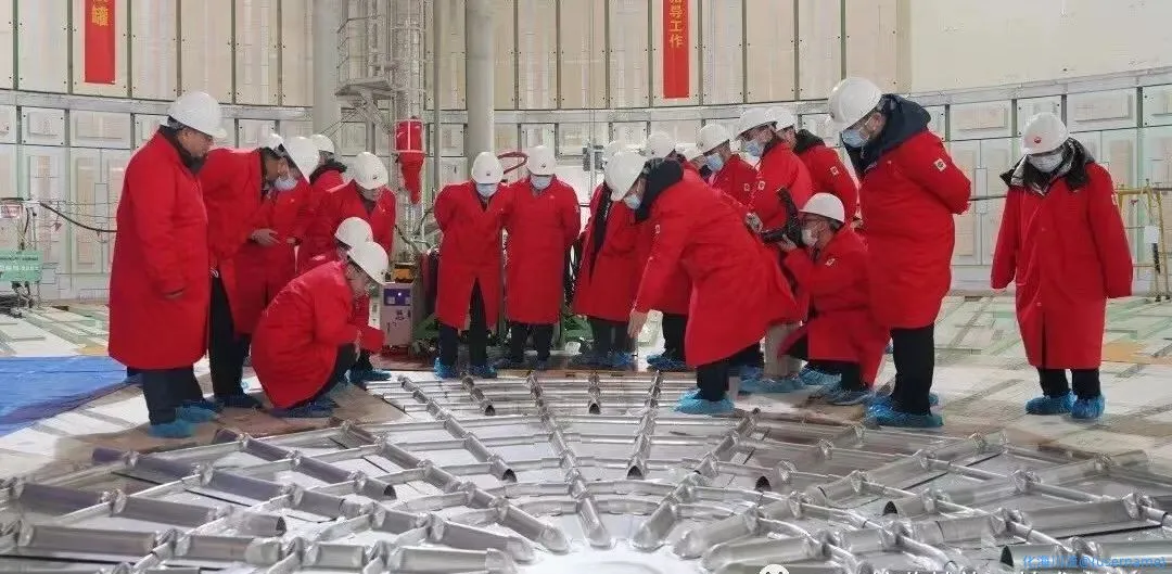

一块一块瓦的结构  详情 回复 发表于 2022-4-25 06:50

一块一块瓦的结构

LNG薄膜罐,304L不锈钢波纹板

我觉得可能是空间站的训练用的深水池,进行零重力训练用的,还在建设中,估计年底投用,先灌进去油试漏,然后才置换成水。

应该是北京燃气在天津南港薄膜罐把,干的真漂亮

应该是一个大型容器,装液化天然气的。

      LNG薄膜型储罐作为一种新型储罐,目前全球已有近百座陆地LNG薄膜罐建成,但对国内而言,陆膜技术的应用仍是一片空白。较之常见的9%镍钢全容储罐,薄膜罐设计更为紧凑,在提升安全稳定性、增大有效罐容、降低单方造价、缩短建造周期、节能降耗等方面具有不可比拟的技术和经济优势。以16万立方为例,同样外形尺寸条件下,薄膜罐可节约投资15%,建设周期缩短2~3个月,有效容积可增加10%,而且薄膜罐具有更好的抗震性能。

殷瓦钢
发表于 2022-4-30 14:23:19
殷瓦钢极为娇贵,0.7mm厚的殷瓦钢,空手摸一下,24小时就会锈穿,所以在殷瓦钢的焊接过程中,需要焊工中最高级别,即G级的高级焊工在佩戴专用羊皮吸汗手套在极其艰苦的环境下进行。  详情 回复 发表于 2022-4-30 15:06

这个是大国重器里边沪东中华LNG介绍的那段,LNG罐不是说国产化了吗,怎么还是法国的专利技术,另外0.7mm厚度还是很厚的,24汗水锈穿有点不信,
发表于 2022-5-1 23:26:34
LNG罐有多种形式,基本都能国产化,唯独薄膜罐不掌握技术,只能用GTT的专利技术。  详情 回复 发表于 2022-5-2 12:08
