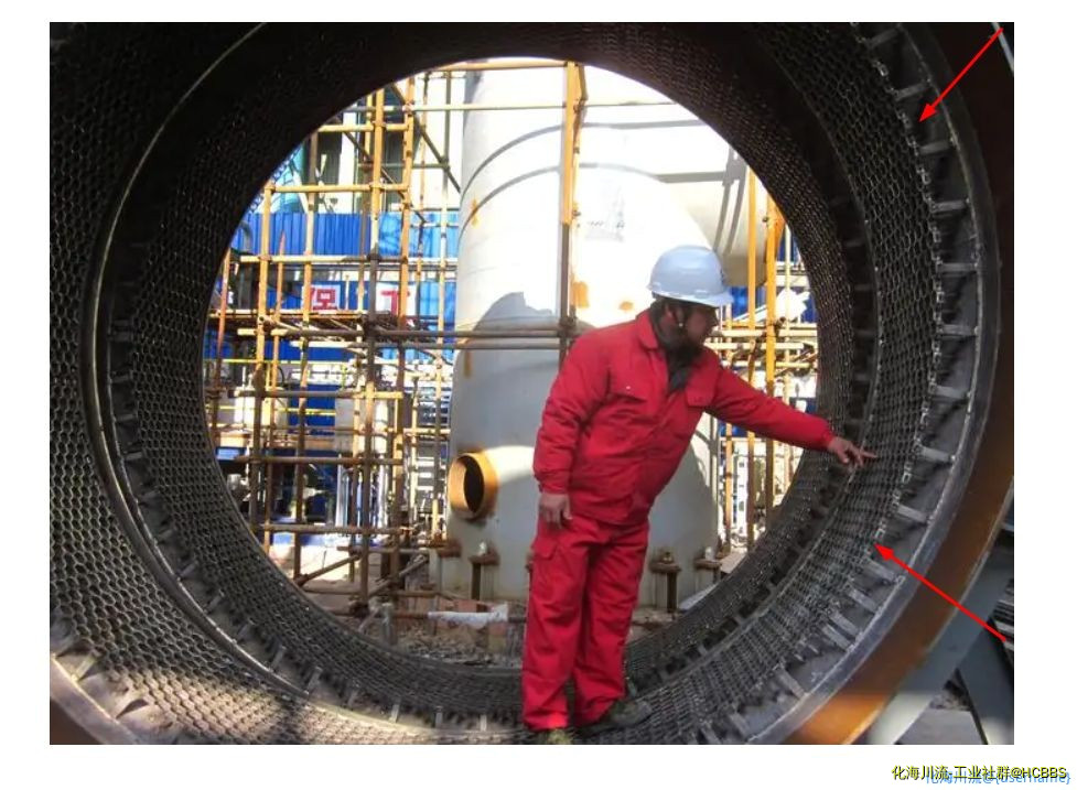

[资源分享] 【海川设备猜猜看】这个管子内部密密麻麻的小片片是什么???

俗称或官名均为“龟甲网”,耐磨衬里的锚固构件。常用于催化裂化装置的反应再生系统。
非常珍贵,从千年老龟身上剥下组成网 很形象吧

前辈说的没错,我补充点,后面那个设备是烟气水封罐

这是烟道里面的龟甲网吗?这装置规模不小吧?

1 笑一笑,打扰了
2 从照片看管道直径估计在3500上下,若该管段在烟机或双动阀下游,这个直径的催化规模可能在250-350万吨/年,当然与催化装置规模与生焦率有关,只是参照了几套类似规模的管道规格而已。例如某套350万吨规模的催化装置,烟机出口管道规格为3800,烟囱前为4200mm. 而150万吨规模的同位置规格也已经达到3000直径

即双动滑阀,国语说滑阀发音比较别扭,不妨尝试一下快速连续说,会走音,所以口语就省掉了一个字。

1. 相关内容有多个标准,包括GB标准,SH标准,企业标准。网上搜索一下关键词就可
2. 图示元件是隔热耐磨衬里的锚固部件,其标准也依附于衬里。
3. 如果从事于石化行业的催化裂化装置管理或施工,对此需要掌握;如果不从事这个行业,去花这个精力似乎不值,因为不是一个高精尖的东西。

例如:SH/T 3609-2011 石油化工隔热耐磨衬里施工技术规范

龟甲网
