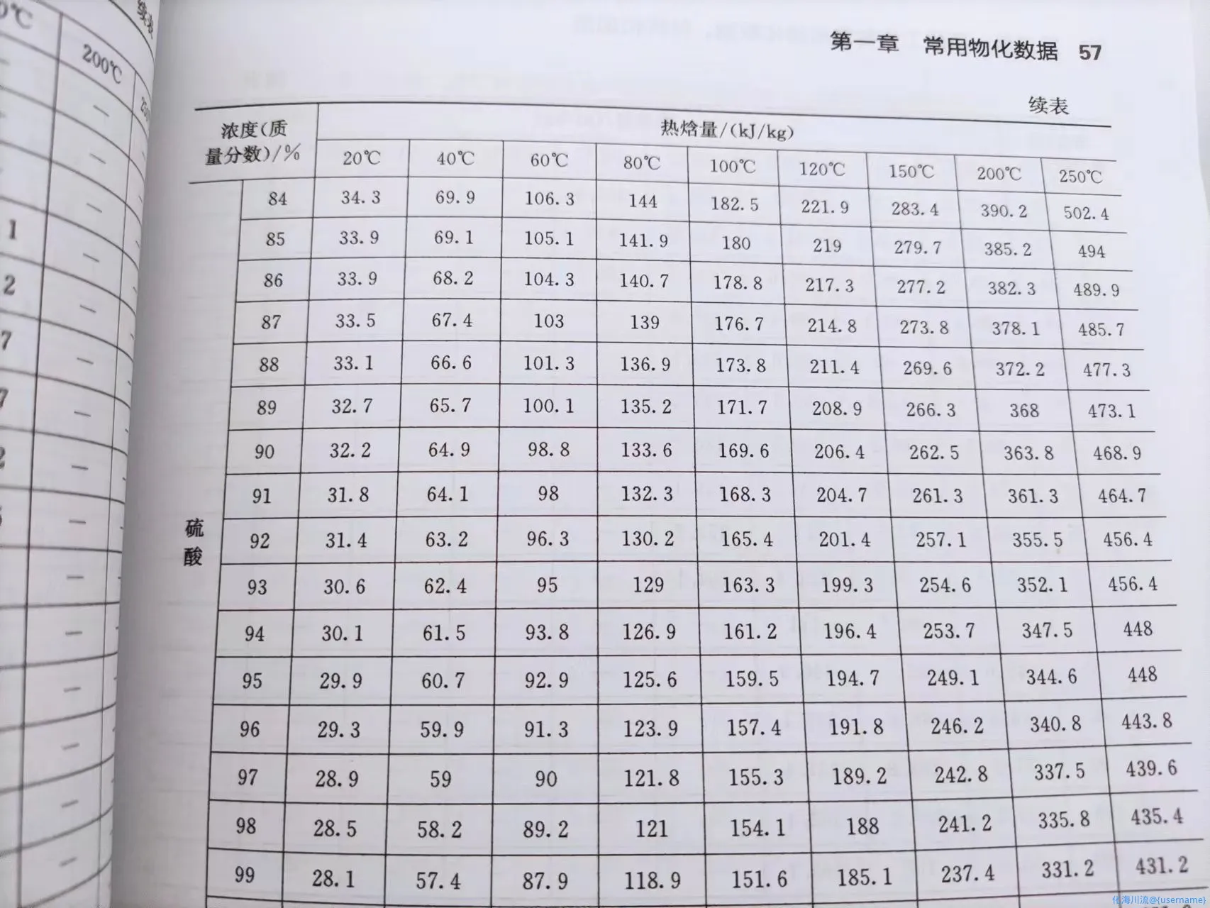

[求助] 请问如何通过酸浓和热焓查询硫酸温度?(换算方法)
3.4K |1
煮梦子_GeRcIVIP会员 VIP会员 | 显示全部楼层 |阅读模式       最后访问IP江苏省
【提示:直接搜索3327005可直达本帖。】
已知酸浓93.75%,计算热焓值为71。
现有对照表如图。
