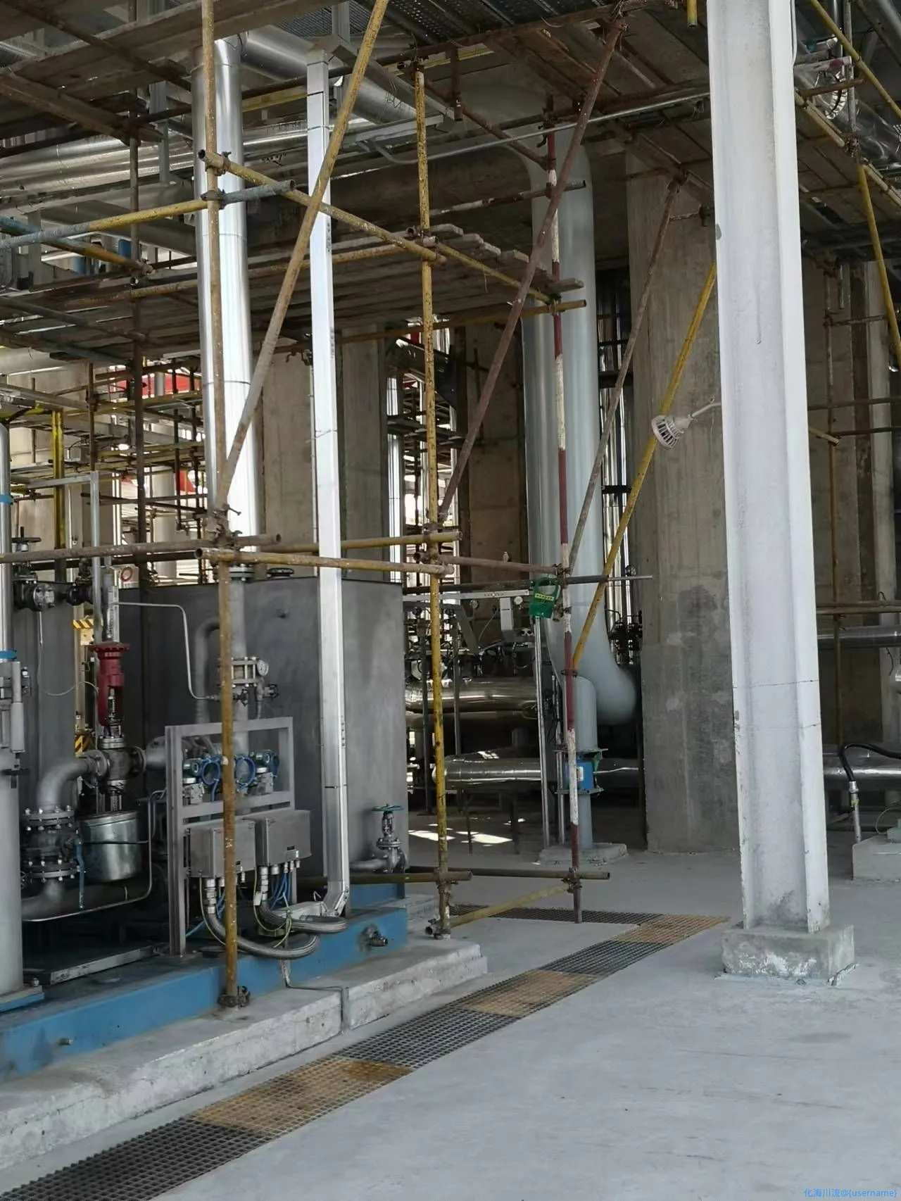

几年不管检维修了,今天去现场看看,脚手架十分不规范,大家也看看,提出自己看法,奖励啊

悬挑部分缺少一拍立管支架,化简作品

最外侧没有支撑,有点不安全吧

最顶部护栏部分立管局里也是过大,不符合要求。

部分缺失护栏杆

脚手架没有防护网。

地面缺少相连横杆

缺少骚死杆

直爬梯不符合规范要求。

扫地杆不完整。跳板探出长度。跳板固定情况。

扫地杆不够,
踏板缺少,图片里面踏板探头多少看不来,一般都不规范,
剪刀撑少,
上面平台一处缺少护栏杆,平台没有踢脚板,
下面有设备缺少防护网,
没有脚手架标牌,没有检查表和合格牌,
只是图片看到的具体看现场

顶部平台没有铺设踢脚板,当心高处坠物;脚手架没有扫地杆

扫地杆不完整

立杆缺垫板、缺少部分扫地杆、超过6米直爬梯无防坠器、直爬梯间距过大、步距及立杆间距过大、无验收牌~~~~~~~~~~

没有拉警戒绳。

扫地杆不全;无警戒线和警示牌;无立地杆垫板;剪刀撑不足;无防护网;跳板无固定;爬梯无护栏和防坠链;无验收标识;悬挑部位建议增加立杆;设备上方无防护遮挡;立杆和横杆尽量不要遮挡操作
