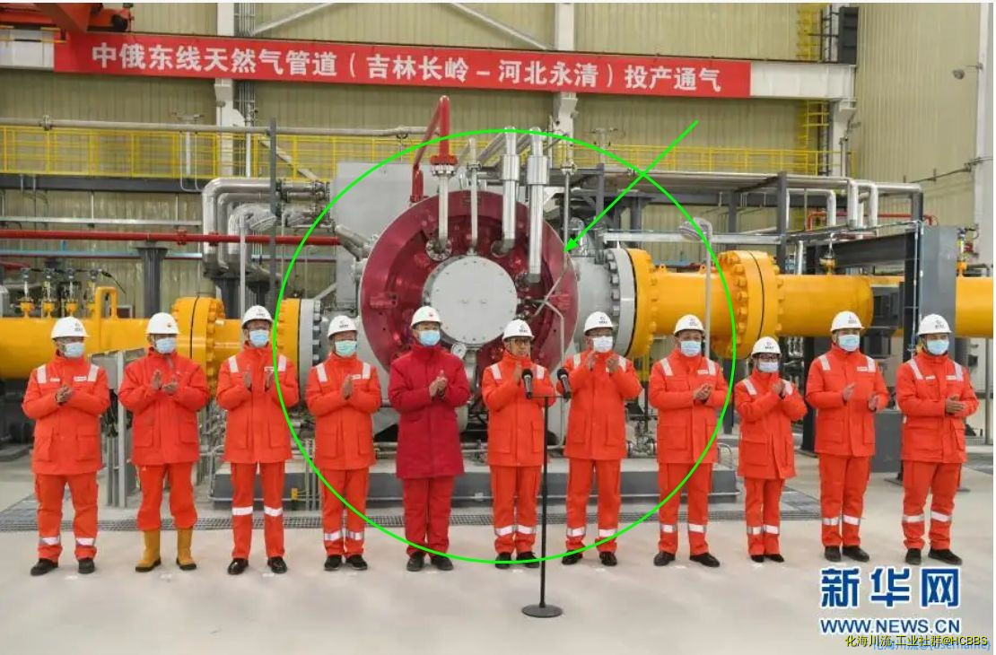

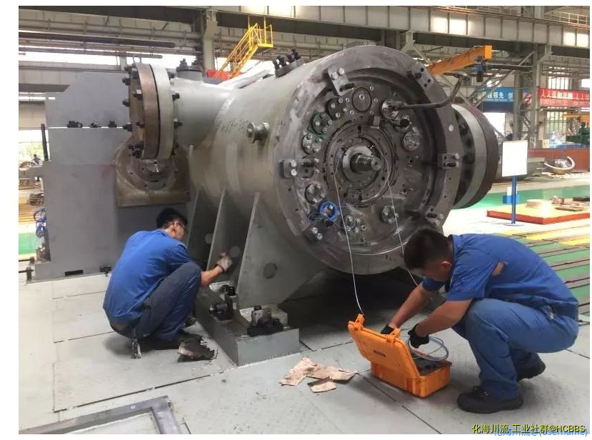

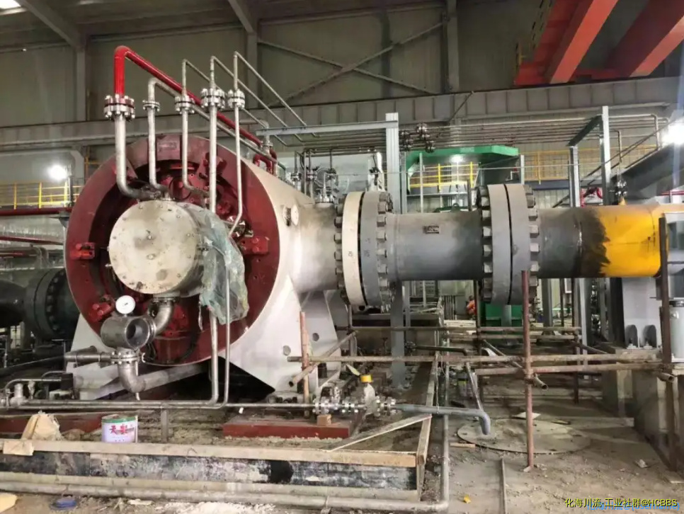

[资源分享] 【海川设备猜猜看】这个在典礼C位的是什么设备?
3.3K |13
发表于 2022-4-10 22:13:41
管道压缩机,就是天然气压缩机组。
发表于 2022-4-11 07:42:27
欢迎更多参与相关讨论 点击蓝色链接就可以打开: 【海川设备猜猜看】系列2022年持续更新中,欢迎各位海友踊跃参与! https://bbs.hcbbs.com/thread-2079686-1-1.html (出处: 化海川流-海川化工论坛网) 【化  详情 回复 发表于 2022-4-11 10:03
[attachimg]2975772[/attachimg] 中俄东线黑河首站国产化压缩机厂机组  详情 回复 发表于 2022-4-11 08:30
沙漠里的游鱼 + 4 深入讨论
wzywlz 发表于 2022-4-11 07:42
管道压缩机,就是天然气压缩机组。
中俄东线黑河首站国产化压缩机厂机组

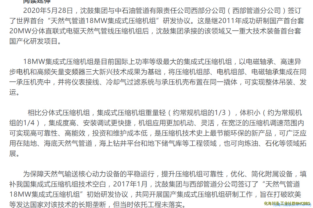

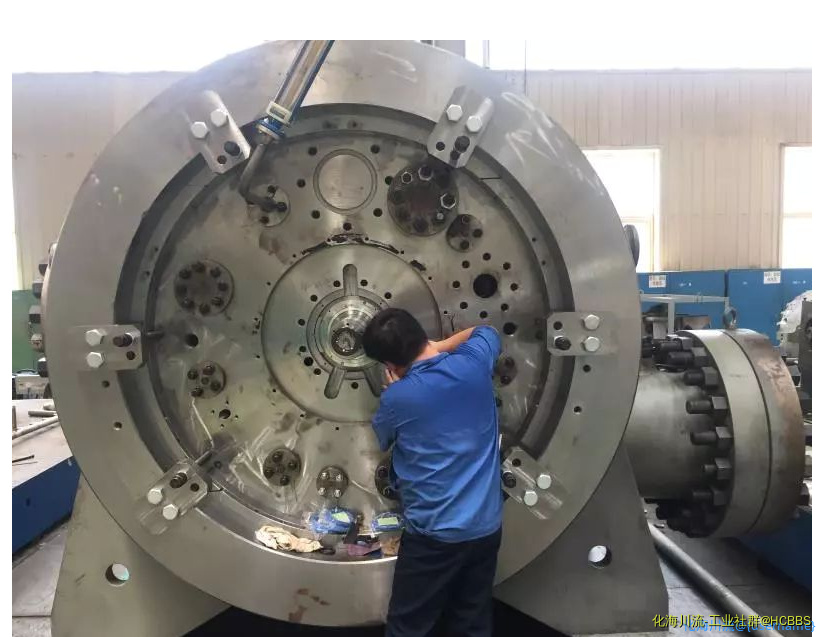

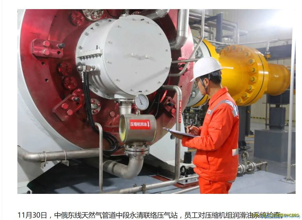

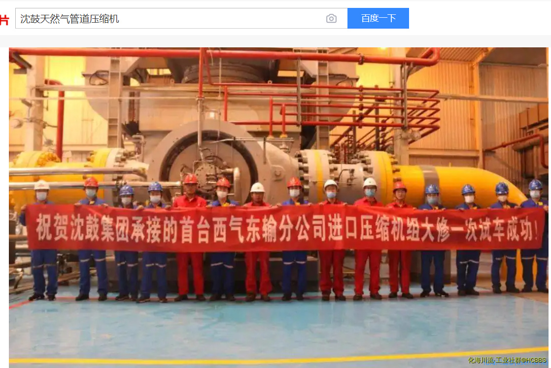

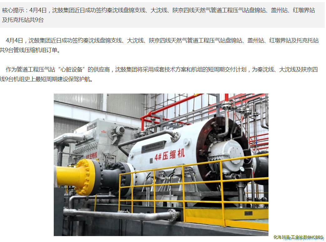

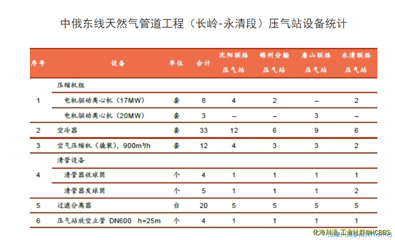

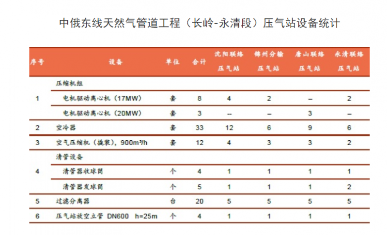

我国已具备天然气压缩机组自主配套能力,但存量设备仍以进口为主。全球来看,具备天然气长输管道压缩机组设计、制造、总成能力的供应商仅 GE(美国)、RR(英国)、西门子(德国)3 家,此外压缩机供应商还包括曼透平(MANTURBO)、索拉透平(Solar)、德莱赛兰DRESSER-LAND)等。国内首台套 20MW 级电驱压缩机组于 2012 年 11 月西气东输二线高陵站投产,其压缩机供应商为沈鼓集团、电机供应商为上海电气。近年来沈鼓集团在国内天然气长输管道项目的订单包括:
1、2018 年,获得秦皇岛沈阳天然气管道工程盘锦支线、大沈输气管线、陕京四线天然气管道工程压气站盘锦站/盖州站/红墩界站/托克托站,共计 9 台天然气管道压缩机组订单。
2、2019 年 1 月西气东输中卫联络压气站 20MW 级电驱压缩机组顺利投产,至此沈鼓集团已完成我国天然气管线互联互通保供项目总计 14 台压缩机的供货。
——配套数量:通常每 250~300 公里设置一座压气站。
