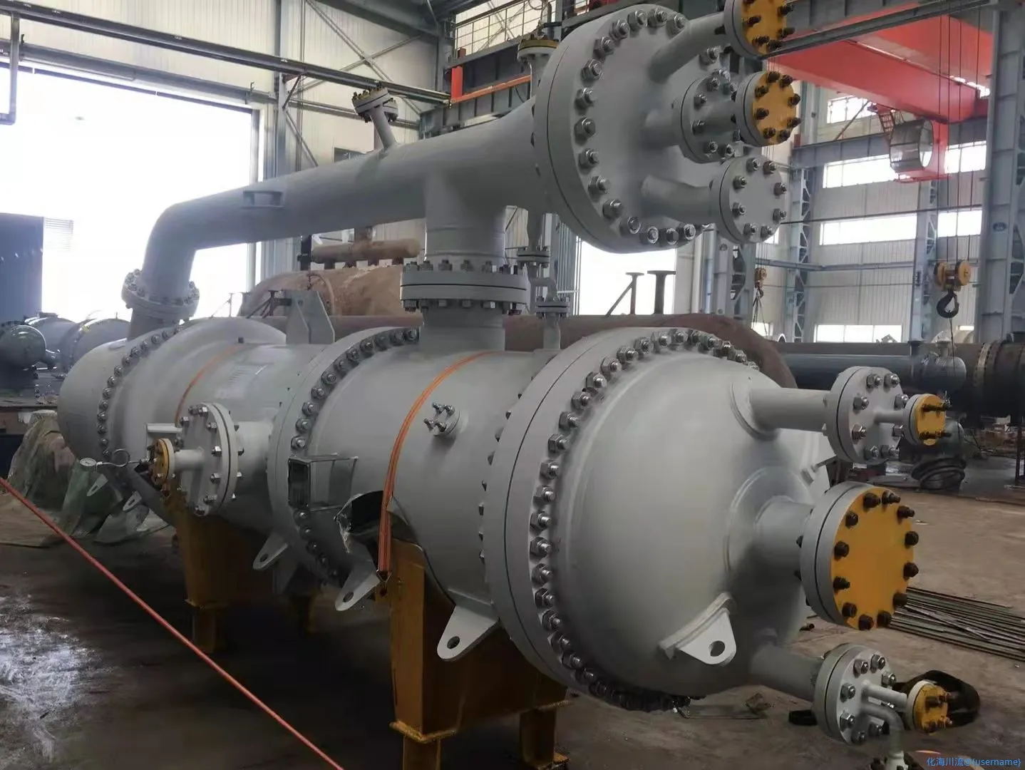

     俄乌战争的战争场景看多了,看到一台不知啥的设备,立马想像是一把大号的狙击

这个设备应该是垂直安装的,长径比不小,还有一个旁路,估计是个加强循环的反应釜吧。期待高手出现  详情 回复 发表于 2022-4-7 08:03
发表于 2022-4-7 08:03:29
[attachimg]2982376[/attachimg]  详情 回复 发表于 2022-4-24 09:52
这台设备应该是垂直悬空固定在平台框架上的。  详情 回复 发表于 2022-4-7 12:28

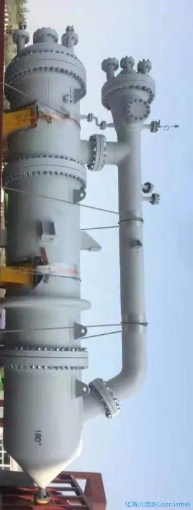

正常是垂直安装,图片我立起来,高手来看看我感觉是精细化工使用的,像蒸发器,中间有一段是换热,不知道对不对

从预留平台支撑看是不是可以反过来?
如果是悬空放置,5楼摆放位置是对的。

感觉这个设备支座多余

有可能是有和钢结构连接,做悬挂。
发表于 2022-4-24 09:56:51
如楼上,我在想这个设备如何吊装到设备框架上边去  详情 回复 发表于 2022-4-24 10:11

我在考虑,如果是如图安装,压力表不是在最高段,且缓冲弯管水平,有什么特殊工艺要求么?感觉有点想不通。

你说的压力表是不是这个
感觉是充氮压力表
是一个临时的压力表口
也就是说压力表口不是压力表口

挑个毛病
钢丝绳直接绑扎在设备上

的确是有点违规。
然后运输调运过程中,压力表管座一般也是不安装的,避免磕碰。
咱也不知道这设备的工艺需求,压力表还是想不太明白。

现在很多设备出厂都要求充氮保护,保持一定压力

鞍座应该是运输过程的措施。
