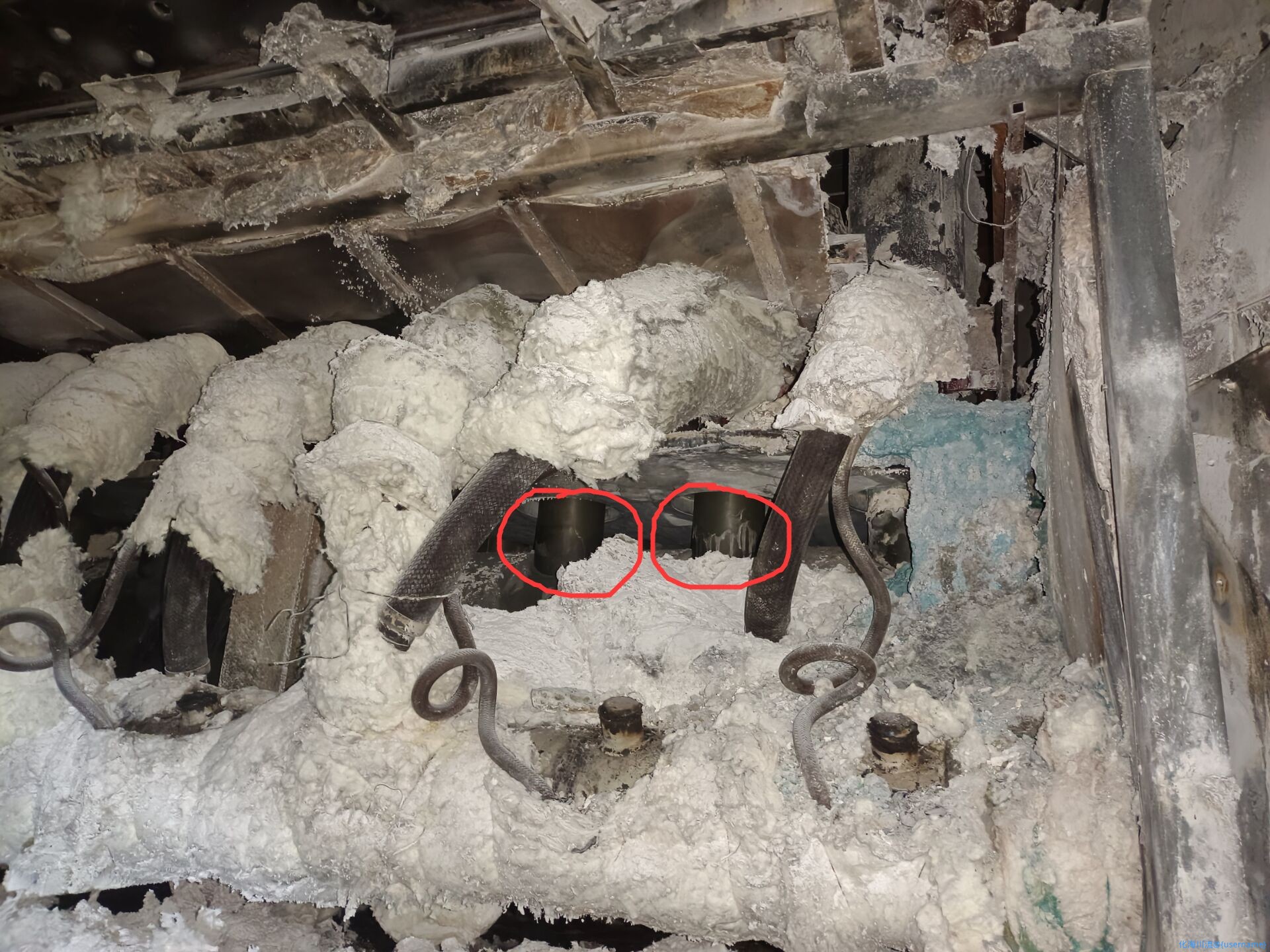

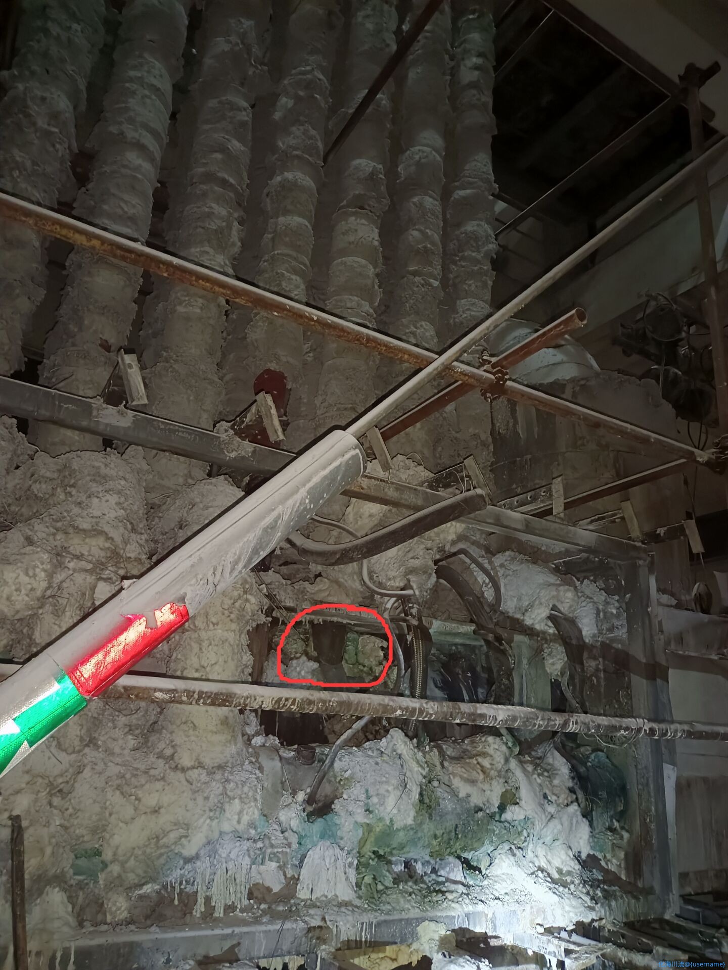

采用的为瑞士博特瑞姆斯设备,已开车运行6年,现最终浓缩器列管下托碗,挂料杯的管子,连在最终浓缩器本体上的管子频繁发生泄漏,想问一下有没有遇到此类问题的?主要原因是什么?
1、料杯腐蚀严重?
2、列管变型、倾斜、碱腐蚀?
3、列管中的降膜分布器损坏?
还是什么问题?

就是碱腐蚀造成的,那个位置是收集器最薄弱的部位,也是气液两相汇集的地方,用了6年已经很不错了,多花钱的办法就是整体换个新收集器,少花钱的办法就是把收集器拆下来把支撑碗和短管全换新的。六年内你们的降膜管换了几次了?降膜管泄漏会对这个位置造成严重的腐蚀。

1、原因已经查到了,料杯问题,国产料杯底部做工为焊接,进口的为一次性压铸,因为料杯的底部泄漏造成碱液喷溅,导致引流管腐蚀严重。
2、我们用到现在是第一次更换降膜浓缩器列管
3、现在准备对整体收集器进行更换
