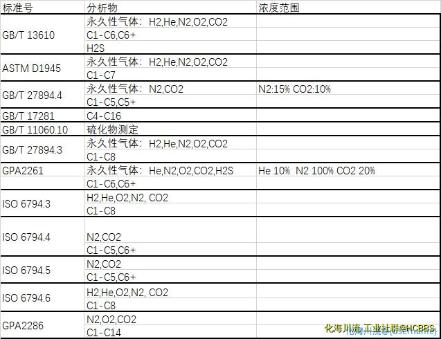

LNG 情况简介
LNG(Liquefied Natural Gas),是一种清洁、高效的能源, 主要由以甲烷为主体的烃类组成,有助于能源消费国实现能源供 应多元化、保障能源安全,也有助于增加外汇收入、促进国民经 济发展。很多国家都将LNG列为首选燃料,天然气在能源供应中 的比例迅速增加。液化天然气正以每年约12%的高速增长,成为 全球增长最迅猛的能源行业之一。
中国天然气利用极为不平衡,天然气在中国能源中的比重很 小,由于国家能源战略转变提高了民用气、工业用气和汽车用气 的比例,在2017 年冬季,政策效应在短期内造成严重的气荒。 从中国的天然气发展形势来看,我国天然气资源有限,产量远远 小于需求,供需缺口越来越大。
针对此情况,我国制订了中期LNG接受站建设计划,预计到 本世纪20年代中期,每年都将新增建设和运行约6至8个接收站的 数量速度增长。所以对于LNG的分析需求也将随之大增而且分析 需求也逐步本地化。
LNG  目前主要使用的分析方法
目前,LNG 使用的分析方法主要是天然气的分析方法:
国 内 方 法 主 要 有        GB/T  17281 、 GB/T  13610 、 GB/T 11060.10、GB/T 27894.3、GB/T 33318;
国际方法主要有 GPA 2261、 GPA 2286、ASTM D1945、 ASTM D6228、ASTM D5504、ISO 6974.3 和 ISO 6975。
以下是一个典型的GB/T 13610 (ASTM D1945) 、GPA
2261 和GB/T 11060.10 附录D (ISO
19739 annex G) 组合定制机
