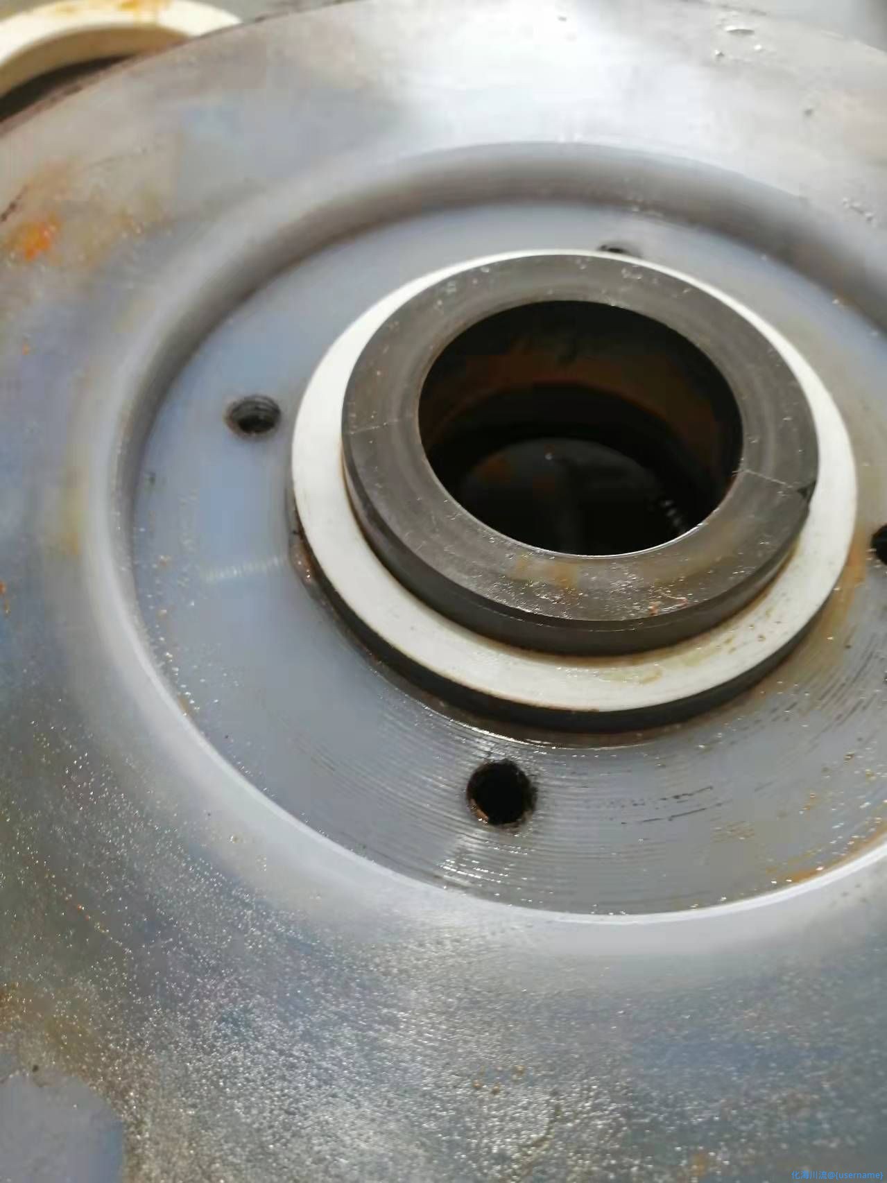

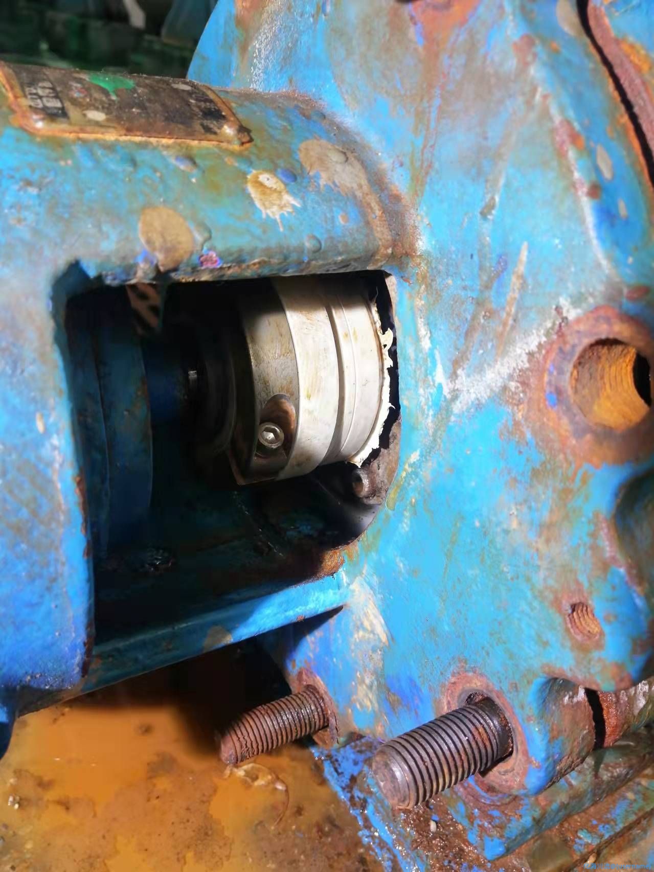

请大家帮忙分析一下,机封的损坏原因。

密封腔结构图,机封结构图,介质情况发一下,光机封照片没法说

介质为高盐废水,泵为IHF50-32-200的泵,

空转断液、气蚀

看这个结构,应该是动环有部分结构磨损过多,有磨损物和介质重结晶或者积累的颗粒物在静环和轴之间摩擦,振动导致的静环涨裂

有可能抽空了吗

温度高了

碳化硅本身很脆,高盐溶液可能会因为碳化硅轴承处高温导致高盐溶液结晶,结晶体导致碳化硅损坏。

结晶导致磨损高温

应该是抽空后温度过高,烧了

我们公司以前和也是这样,新设备机封天天换。从生产经验来看主要有两方面原因:
1.操作失误,料净后未发现,未及时停泵。
2.高盐废水为过饱和溶液,或者物料易结晶堵管道。泵前易堵,泵空转引起的。如果有MVR多效等废水处理设备你会发现,处理高盐废水泵一般都有机封降温水。外置机封内置机封差别很大。

感觉好象是摩擦导致损坏,但是什么产生摩擦呢?可能 是盐析出后,动静密封粘在一起,开泵前没有检查,泵能灵活转运,强行启动,动静产生阻力,产生断裂。

断液,干磨。

抽空干磨造成高温损坏
