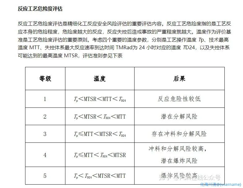

请教大神几个问题,怎么理解失控反应最大反应速率到达时间TMRad为24h对应的温度TD24?以及反应工艺危险度等级评估表格,几个温度关系及对应后果怎么理解?非常感谢

TD8,TD24,指物料存放时间8小时,24小时后分别对应的起始反应温度。就是这种物料热稳定性随着存放时间变长,起始反应温度会变低
