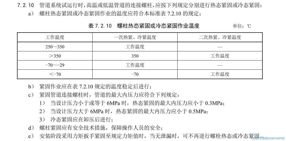

螺栓受热会变松,主要原因是金属的热胀冷缩性能引起的。安装设备、管线法兰等接头的时候都是冷态非正常生产工况,按照螺栓尺寸、压力等级、螺栓强度等,参照力矩要求对照表进行紧固,大部分情况下不会存在工况改变会出现泄露的现象,这是经过设计计算的,也有相关的标准规范。但是在日常使用中,工况不是一成不变的,在来回反复的变化中,就会出现螺杆在许用应力的条件下产生永久性变形(特别是不锈钢材质的),没办法恢复原有的状态,所以要定期进行紧固螺栓的检查,要确保紧固力矩是合格的。

热紧这个要求,现在看是过时了,这个和几十年前要求焊缝必须有一定的余高一样,现在的要求余不能超标,有的 ...
那规范的这个要求,又该如何理解呢?@沙漠里的游鱼
发表于 2022-4-4 15:13:01
沙漠里的游鱼 发表于 2022-4-3 16:11
高压的工程就规定不允许你热紧,热紧有相当大的风险
这个很多人不知道
个人理解,不是不允许热紧,是不允许带高压进行紧固。
就跟管道试压似的,即使发现漏点或问题,必须泄压以后再进行处理。
发表于 2022-4-4 15:16:38
减压以后温度还在  详情 回复 发表于 2022-4-4 15:42
就跟管道试压似的,即使发现漏点或问题,必须泄压 ...
减压以后温度还在
发表于 2022-4-4 15:42:13
所以,热紧、冷紧是基于材料性能实事存在的及必要的,如何安全的、有效的、科学的紧固,才是值得探讨与交流的关键点。

这个问题不要考虑管道的伸缩就很好解决。
管道的伸缩在补偿器,不在螺栓。
结了。

法兰螺栓冷态安装,工作过程中发现漏,泄压后再紧固,有可能是热紧,但不允许带高压进行紧固。
