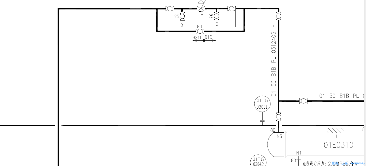

老师们,请问调节阀组这块为什么会有等级分界,有什么作用

这很正常,一般做工艺设计时,会在如调节阀阀出口、安全阀阀出口进行管道压力等级分界。所采用的法兰、管道等也按相应的等级执行。

分界处也就是存在压力变化。

这是材质变化吧

减压阀前后压力不一样,旁路阀一般是关闭的,所以旁路阀前后等级不一样

这表示调节阀前后介质因温度压力等因素对材质的需求也不一样,调节阀前后材质进行了升级而已。

材质分界处后面需要接到的用户可能需要不锈钢或其他材质,但是界区过来的材质可能是碳钢或是其他材质,通常以法兰阀门为分界点,以实际设计为准

材质变化与否在pid上是不是不能看到

这个明显是材质发生了变化而且从图上来看应该是从不锈钢降低成了碳钢材质,压力等级没有发生变化

一句话,就是为了省材料,调节阀后压力温度都发生变化,条件没那么苛刻了,可以使用较低等级的材料及连接面,节省成本

可以看到啊

PID上面的B21E和B1B就是代表不同压力等级和材料,实际上要去看PID首页的管编对照表,看那些代号是对应什麽材质,这每一个厂都不一样,
