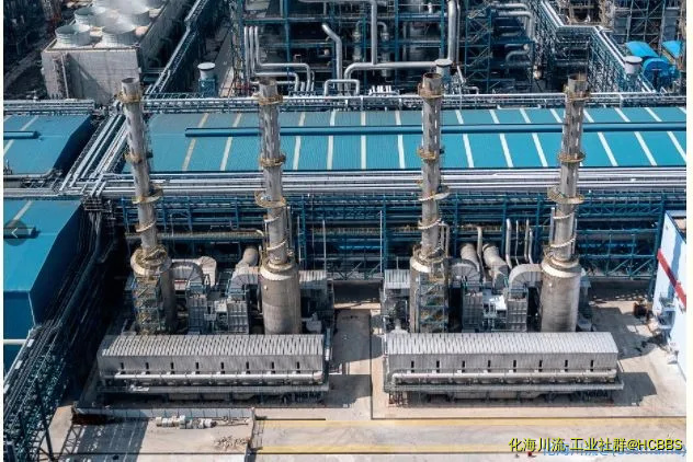

求解!

现在管理的很严格的一个行业

管理严格的行业,环保么?污水汽提、尾气处理?

硫磺回收装置吧。

第三个

不一样

最后产生的基本就是水蒸气和二氧化碳。

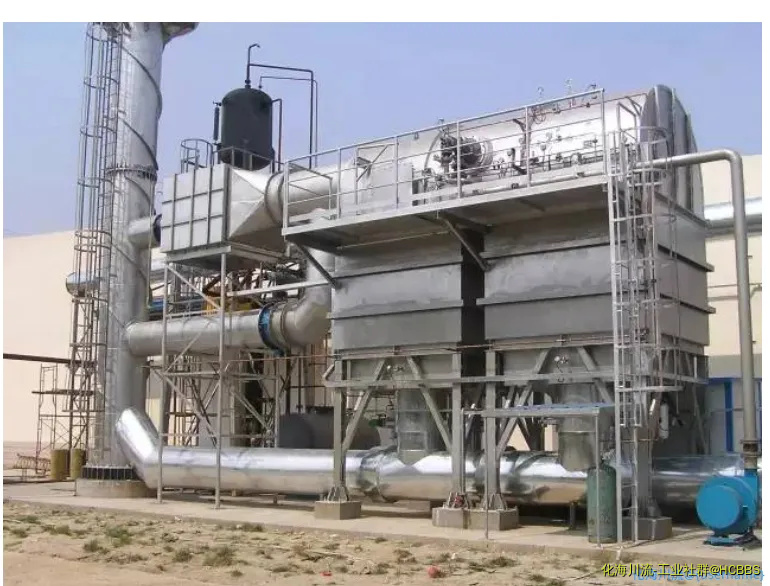

RTO装置吧

对的,**监管很严厉的

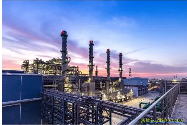

杜尔向逸盛石化交付了七套相同的总包 Oxi.X RE 系统及相应数量的 Sorpt.X SW 湿式洗涤塔。每套系统包含一台九塔 RTO(蓄热式热氧化炉)、一台下游洗涤塔和一根洁净气体烟囱。每台九塔 RTO 的处理能力约为 330,000 Nm3/h,七套装置的处理总量高达 2,310,000 Nm3/h,是全球最大的 RTO 装置之一。
在这些装置中,含污染物废气首先通过一台蓄热式陶瓷换热器。废气被加热至非常接近于反应温度,随后进入燃烧室。在 RTO 燃烧室中,所有污染物在合适的燃烧温度下被转化为无害成分。然后,已净化的气体再次通过陶瓷换热器,将其热量释放到陶瓷介质中,从而完成蓄热循环。
挥发性有机化合物(VOC)在 RTO 装置中被完全氧化后,再通过一台酸性洗涤塔去除烟气中的溴和其他卤代化合物。最后,洁净空气经安装在洗涤塔顶部的烟囱排入 60 米高的大气中。
发表于 2022-3-30 18:12:11
给你五毛,撤回让我来说,我了解RTO,RTO简单的辨识方法,类似裤衩结构,上边联通,下边分开  详情 回复 发表于 2022-5-2 00:04
RTO (Regenerative Thermal Oxidizer,简称RTO),蓄热式氧化炉。其原理是在高温下将废气中的有机物(VOCs)氧化成对应的二氧化碳和水,从而净化废气,并回收废气分解时所释放出来的热量
其原理是把有机废气加热到760摄氏度(具体需要看成分)以上,使废气中的VOC在氧化分解成二氧化碳和水。氧化产生的高温气体流经特制的陶瓷蓄热体,使陶瓷体升温而“蓄热”,此“蓄热”用于预热后续进入的有机废气。从而节省废气升温的燃料消耗。陶瓷蓄热室应分成两个(含两个)以上,每个蓄热室依次经历蓄热-放热-清扫等程序,周而复始,连续工作。蓄热室“放热”后应立即引入适量洁净空气对该蓄热室进行清扫(以保证VOC去除率在98%以上),只有待清扫完成后才能进入“蓄热”程序。否则残留的VOCS随烟气排放到烟囱从而降低处理效率。

温度一般在800-850℃
