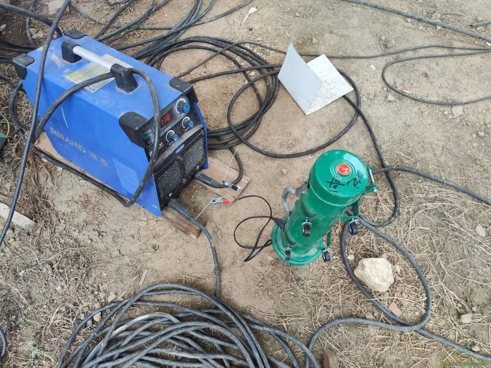

如图所示,现场焊条保温桶的电源线两个夹子分别夹在一头磨尖的不锈钢焊丝上,不锈钢焊丝刺破焊机二次侧电源线与内部铜线接通供电。施工单位表示在所有工地都是这么干的。

抱歉,网络不太好,没发现上传失败了,已经补充

这就是图方便省事不考虑安全,焊机二次线破损就存在漏电、触电的危险,两个用电设备共用一个供电回路也不符合规范。

好的,谢谢。

这现场看着就悬,,,,,,。
