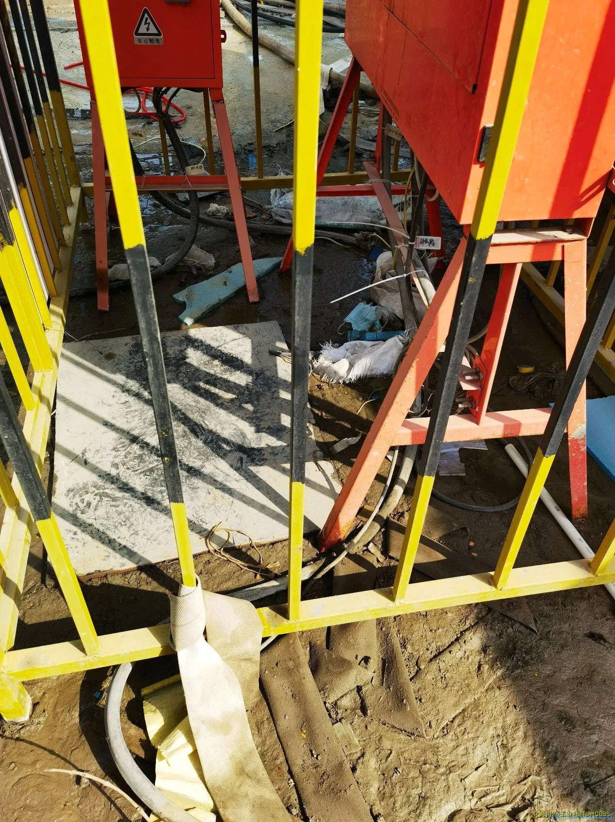

“仅一个晚上的设备故障记录就有两页A4纸这么多?”督查组在滨海新区泰达MSD发现,该商场火灾报警系统故障率极高,大量故障的温感探头长时间得不到处置。值班员反馈为现场环境潮湿所致,但又无具体处置措施。该商场物业中控室巡查记录显示,从3月1日至9日,巡查记录都反映消防供配电存在备电故障,还有消防应急指示标志残损、不清楚,指示灯不亮等问题,但该企业一直没有进行整改;3月1日至9日值班记录显示消防供电系统存在故障,也无处置记录。3月9日1时41分许,该商场某餐饮企业开始视频监控安装作业,但令人意外的是,商场竟安排夜班保安替代安全管理人员进行现场管理,且视频监控电源线在顶板内敷设,并未从集中配电柜中取电。随后,督查组发现其地下停车场未按规范措施设置自动灭火设施(消防喷淋系统),违反了《重大火灾隐患判定方法》规定,构成重大隐患。截至督查组离开天津前,该商场仍未向督查组提供自动灭火设施相关资料。“安全操作规程放在这个位置,工人们能看见吗?”在轨道交通B1线一期工程土建施工十三标项目部,督查组发现印有钢筋加工棚安全操作规程的牌子被挂在工棚正下方,但离地三米以上,且上面的字较小、密密麻麻,便质问相关负责人。通过查阅记录,督查组还发现施工单位(天津弘野建设集团有限公司)的隐患巡查工作极不到位,仅对临边防护和临时用电开展巡查,且记录不完善。此外,深基坑工程水文条件监测记录显示报表编制人员为刘某,但在专家论证意见书及监测方案监测人员名单中均无此人。在陈塘科技商务区W3号地块,督查组发现一级配电箱操作门被堵塞、二级配电箱多根电源线浸泡水中(见下图)、现场水管漏水无人处置,施工用办公室(聚氨酯彩钢板房)内有人员住宿痕迹,室内电源线私拉乱接,多处接头及灯口裸露等多处隐患。 untitled1.webp
