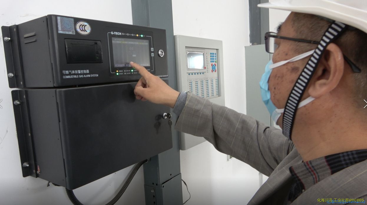

“这个球阀装反了,你们没发现吗?”刚来到天津生态城泰达海洋技术开发有限公司,督查组便发现一处隐患:在该企业调压箱**有三路球阀,其中一路球阀(3个)安装方向不正确,但安装使用至今,企业一直未发现该情况。来到该企业锅炉房入口处,引入口套管与燃气管道间未进行密封,数根电线“张牙舞爪”,管道已经出现锈蚀痕迹。该企业负责人向督查组介绍,锅炉房共安装20余个可燃气体报警装置,“目前均正常运行”。但督查组经检查发现,这些报警装置中仅有4个可以正常工作,其他全部失效(见下图);经过审阅消防验收记录发现,该企业未通过2021年9月22日的第三方检查。
更加令人意外的是,该锅炉房的消防安全出口处于封闭状态,从内部无法开启。督查组当场指出问题所在,要求企业立即整改。 在该企业消防控制室内,督查组注意到挂在墙上的火灾事故紧急处理程序流程图未能准确标明应急处置步骤,流程不清晰、不规范。
