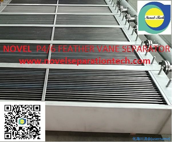

       5、多效蒸发器二次蒸汽分离器技术方案需要强调内件模块化组态结构型式结构决定性能!组态结构正确性得不到保证,则其实际应用性能就很难发挥。分离器采用模块化组态结构进行设计和制造,其显著优势在于:一、分离器内件组以模块结构进行制造,出厂时以模块化组装整体检测其结构,确保完全消缺合格再出厂,把内件结构缺陷和性能隐患在出厂检测时一并消除。二、模块化设计制造的分离器,配置充足的降液系统,具有高弹性降液能力,不会出现排液不畅和分离器溢流问题。三、模块化分离器内件组在项目现场以模块化方式进行安装和拆卸,十分便捷,通常只需要传统操作时间约1/4,且植入设备的模块化内件的结构与组态型式与出厂检测时完全一样,确保实际运行中的分离器组态结构与原装出厂检测时完全一样。
      国内外一些分离器供方,不重视分离技术方案中内件模块化组态结构型式,为了节约成本,一贯采取散件现场组装方式图省事省费用。不重视分离器内件模块化组态结构型式采用传统低成本散件现场组装方式,存在的突出问题是:一、现场作业空间受限,且缺少专业组装器具,组安装耗时很长。二、由于内件散件现场组装受限于空间及专用组装夹具,内件组装后又因现场缺乏整体检测设备而省去整体检测,从而使内件结构缺陷难以发现和纠正,埋下今后运行性能甚至安全隐患。三、分离器降液管稀少,难以满足实际运行波动工况下的顺畅排液,经常出现分离器溢流并留下明显溢流痕迹。

      下图即为某项目蒸发器二次蒸汽专用羽叶分离器模块化组态设计制造成品图片,供大家参考。
