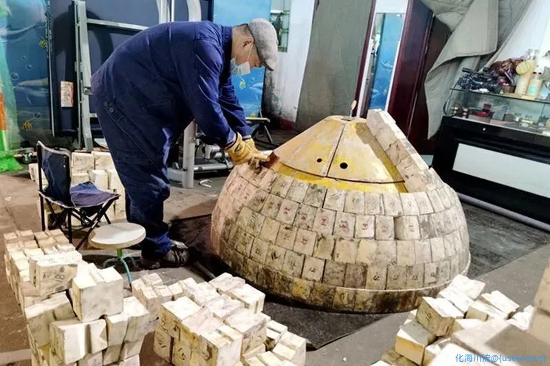

    大检修开始了,到检维修中心检查检修筹备工作,看到师傅在作业,蒸馒头吗?显然不是的。
    大家看看,这是什么作业?

预制的隔热砖,按设备原型摆放后编号,准备到现场设备上砌筑。

气化炉检修,需要打开炉头炉底上下两个大法兰才能更换衬里、检修炉内件和急冷水管线,前期准备工艺处置要求高,施工作业空间狭小,作业人员数量受限,全程操作要求高、难度大。筑炉班提前展开炉砖预制预装,对  详情 回复 发表于 2022-3-22 14:29

      气化炉检修,需要打开炉头炉底上下两个大法兰才能更换衬里、检修炉内件和急冷水管线,前期准备工艺处置要求高,施工作业空间狭小,作业人员数量受限,全程操作要求高、难度大。筑炉班提前展开炉砖预制预装,对每块炉砖进行定位编号,为检修做足精细准备。

对的,都是要做预制的,做好编号,

这个应该是老照片了,师傅戴一个鸭舌帽

今年的照片,在检修车间里。

看这个磨具,应该是反复使用的呢
这个是老检修协作单位了
