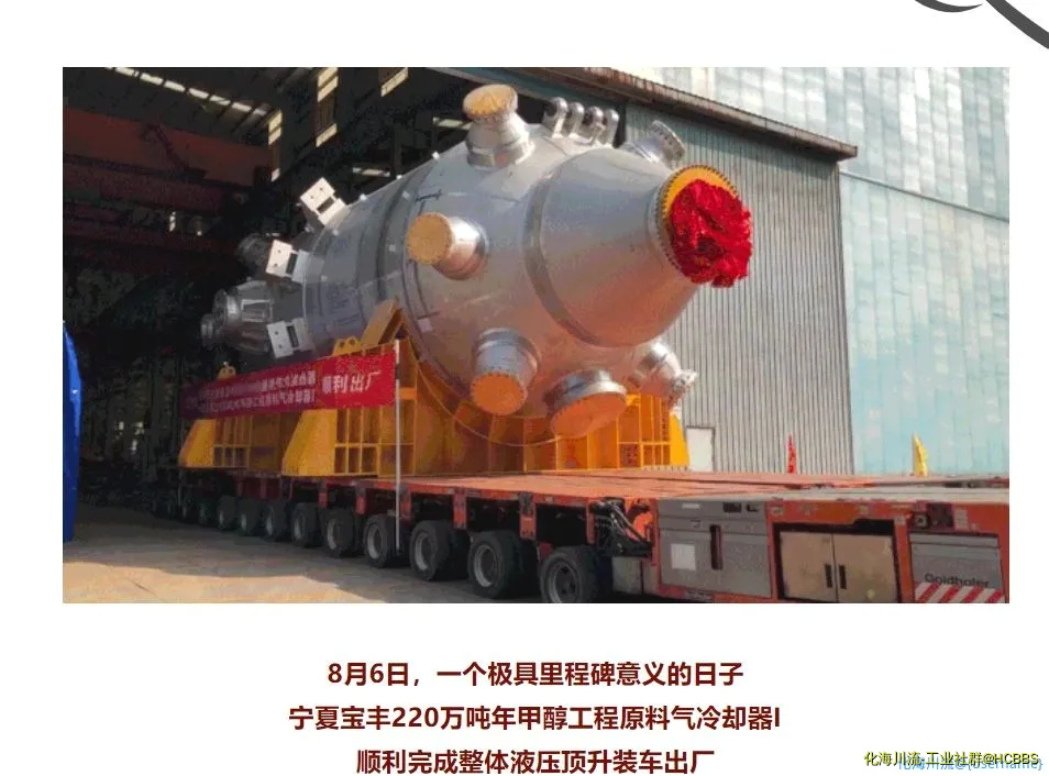

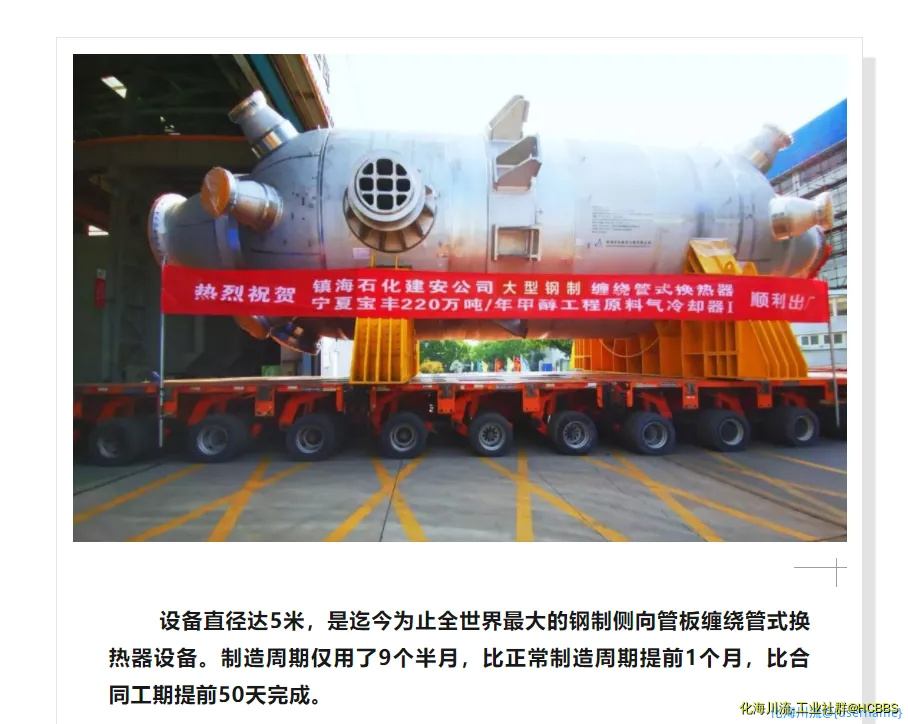

宝丰甲醇项目净化装置低温甲醇洗单元1#框架原料气冷却器I设备,长16.8米,直径5.084米,重478吨,是全球最大的缠绕管式换热器。其作用是利用变换净化气、二氧化碳产品气以及尾气冷量来降低变换气温度,减少低温甲醇洗单元的运行消耗。2019年2019年8月6日,一个极具里程碑意义的日子,宁夏宝丰220万吨年甲醇工程原料气冷却器I顺利完成整体液压顶升装车出厂

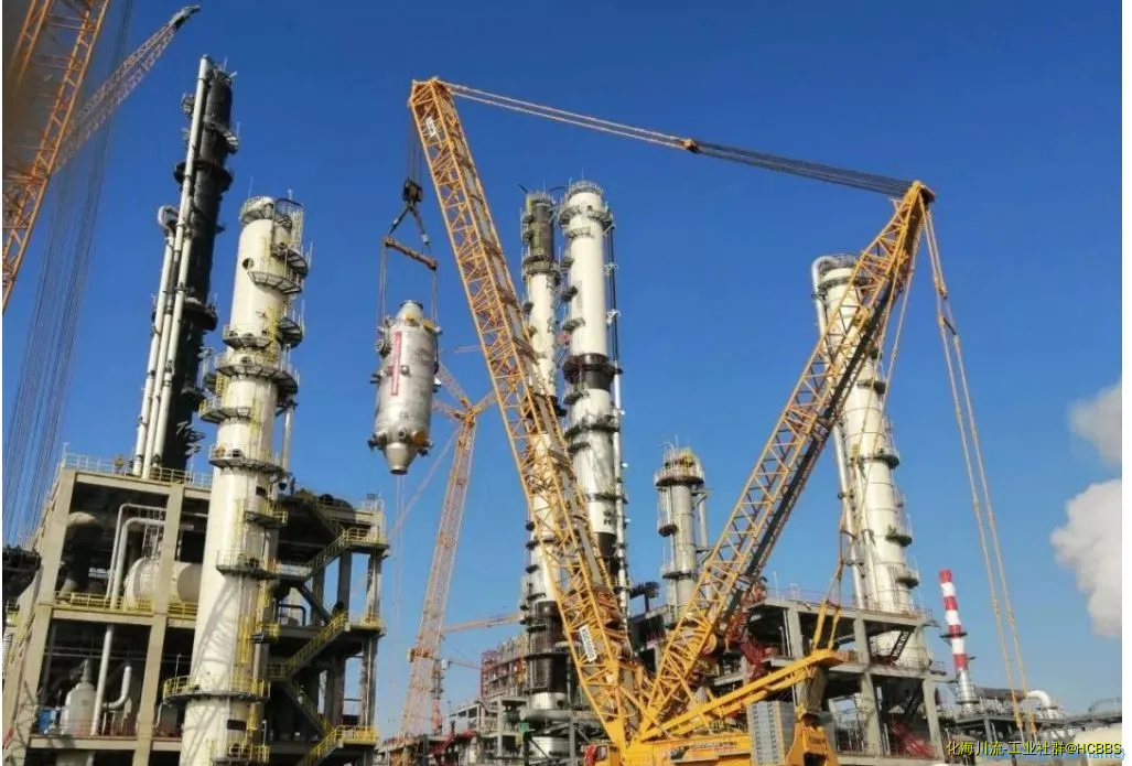

该设备设计采用单壳程,三管程的结构形式,分别利用变换净化气、二氧化碳产品气以及尾气冷量来降低变换气温度,换热面积18600平方米,能够有效地回收更多的冷量降低低温甲醇洗单元的运行消耗。与传统的固定管板换热器相比具有换热效率高、占地面积小等优势。
由于该设备较重,体积较大,且在低温甲醇洗单元1#框架内就位,给吊装带来了极大的难度。设备进场前,技术部门就反复研究优化吊装方案,在电脑上制作三维吊装模拟图演练;设备安装人员提前筹划,充分做好了设备进场的基础复测、平整场地、吊具的准备检查工作,逐一排除不利因素,积极落实应对措施,为换热器一次性吊装就位做好了充分的准备工作。

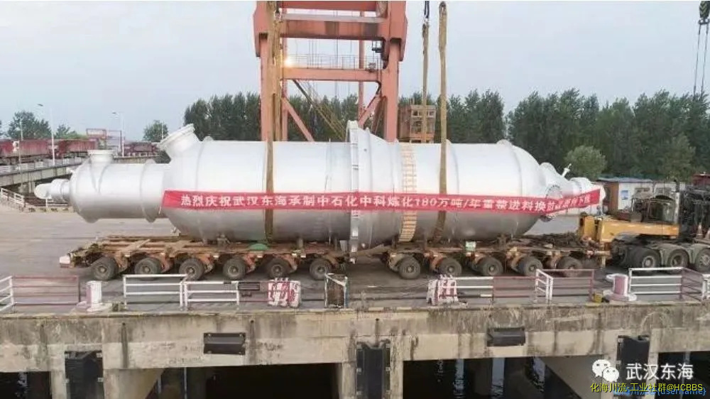

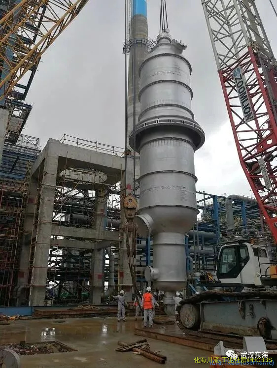

2019年10月7日,武汉东海石化重型装备有限公司承制的中科(广东)炼化一体化项目180万吨/年连续重装装置吊装成功,目前已经进入最后的安装阶段。

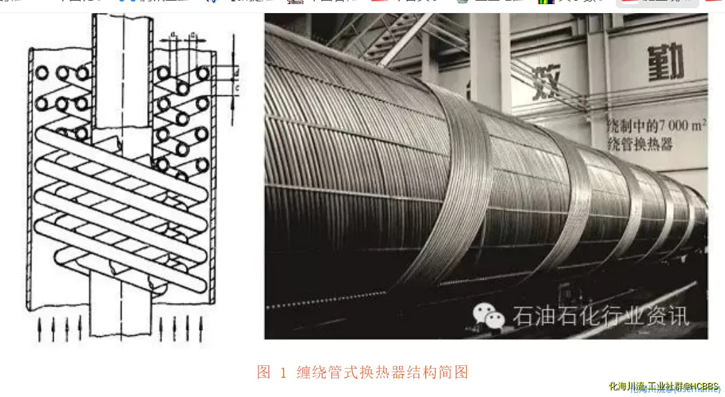

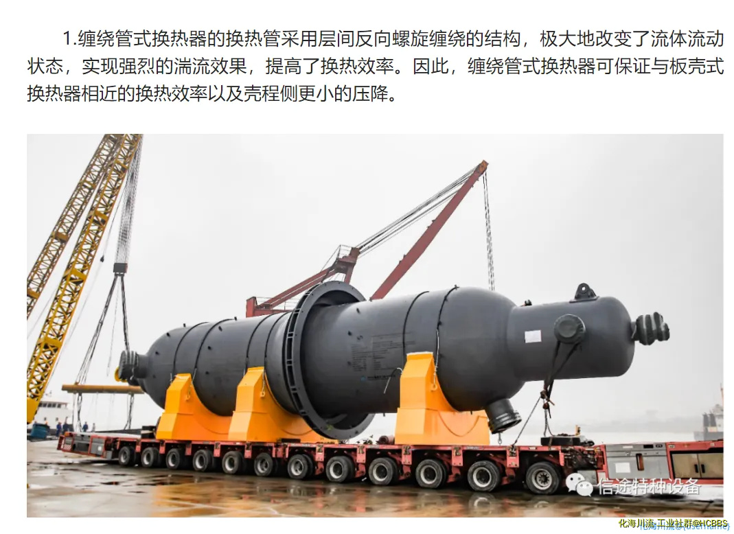

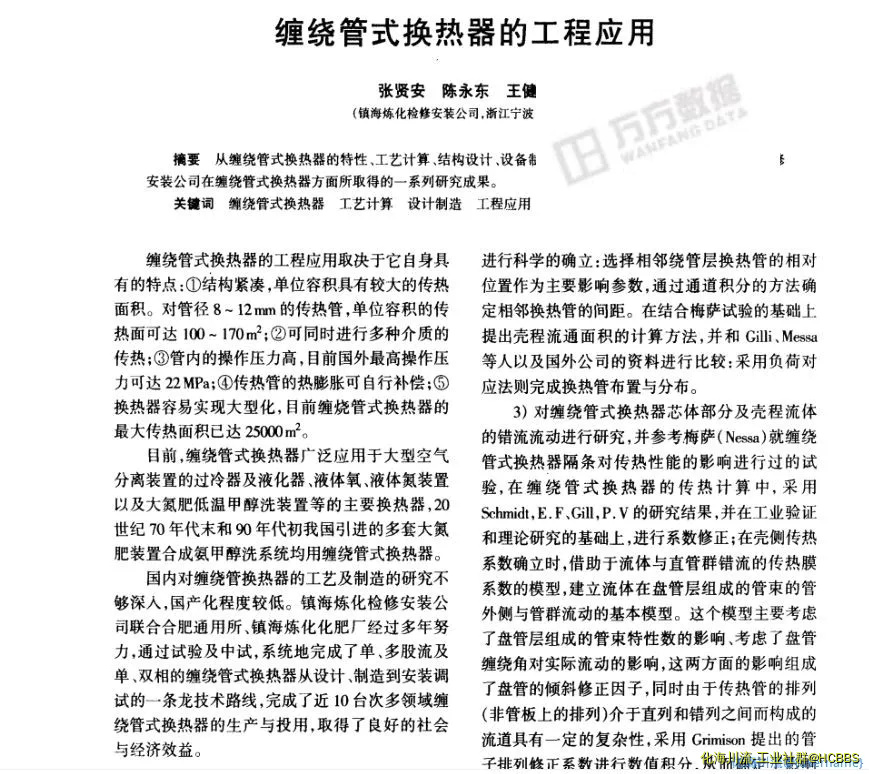

缠绕管式换热器
缠绕管式换热器作为一种高效换热器,除具备结构紧凑、高效节能、投资经济性等高效换热器的一般特征外,还兼有其自身的独特优势。此类换热器的应用特点,及其与板壳式换热器的比较优势如下:
1.缠绕管式换热器的换热管采用层间反向螺旋缠绕的结构,极大地改变了流体流动状态,实现强烈的湍流效果,提高了换热效率。因此,缠绕管式换热器可保证与板壳式换热器相近的换热效率以及壳程侧更小的压降。
2.缠绕管式换热器能适应管、壳程两侧物流较大的温度差及压力差,不易泄漏,可靠性更高。
3.缠绕管式换热器因其自身缠绕形式、柔性设置等特点,使得设备承受瞬间冲击的能力更强,更好适应装置事故工况及非计划停车。
4.板壳式换热器在开停工过程中有严格的升降温速度要求。而缠绕管式换热器本身对此类升降温速度并非十分敏感,使得设备在开停工过程中的操作弹性及安全性**增加。
发表于 2022-3-25 10:15:55
5.缠绕管式换热器管、壳程特殊的流态(管程流体方向的冲刷作用及截面方向的二次流;壳程管间通道的变流速的脉冲流作用)使得换热器本身具有较强的自清洁能力,介质流单位流通截面大于板壳式换热器,因此抗堵能力强于板壳式换热器。
6.若换热器内部出现积垢现象,缠绕管式换热器可以实现管程侧机械清洗以及管、壳程两侧的化学清洗,而板壳式换热器仅能选择化学清洗,清洗的操作难度大、风险高且效果不及缠绕管式换热器。
7.缠绕管式换热器在停工期间对设备的检查、维修简单快捷,实施堵管方便,且完成堵管后可靠性高。相比之下,板壳式换热器的维修就十分困难。
8.缠绕管式换热器管、壳程均可进行单侧耐压试验,为设备现场查漏带来极大便利,最终使得在极短时间内的现场紧急处理成为可能。而板壳式换热器几乎无现场维修的可能。
