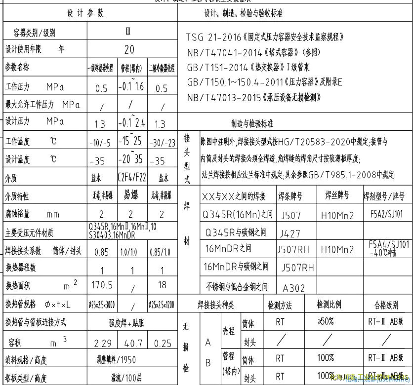

微信图片_20220315113649.webp 微信图片_202203151136491.webp 1、当壳程设计压力小于管程设计压力,壳程水压需要提高到和管程一样吗
2、塔设备上有塔箍,那塔设备用SW6校核时,是用立式容器还是塔设备进行校核啊

1.一般用管程试验压力校核壳程受压原件,若不满足要求,如差距不大,可考虑适当增加壳体壁厚,如仍然相差较大,则只能用壳程允许的最大试验压力试压,其后,再在壳程用泄漏试验进行补充性试验。
2.设备采用裙座支撑,建议用塔设备进行校核。
