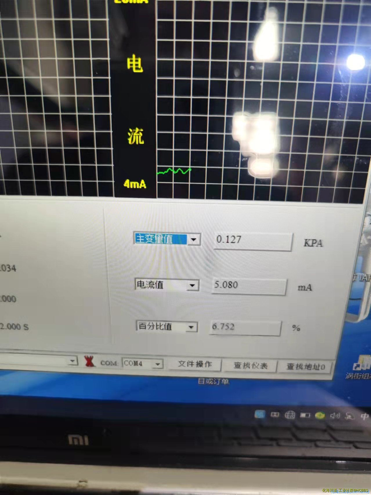

化水车间有三台表。连接三阀组之后 就像是坏掉一样: 自己差压和电流对应不上。即:0.1kpa  也会显示5mA或以上。甚至负压也显示5mA。 刻度差压量程设置的是20kpa。 电脑连接软件查看 和手操器一样。(如图)这三台差压变送器放在在一个铁架上。如图:(目前已经做过的事情如下:①更换过好的一台变送器装上引压管之后就出现同样问题,② 打开红色平衡阀也是会归零和电流输出正常的。③供电甩开现场的DCS 用我充电宝的5-24V 供电也没用。)④联系了霍尼韦尔厂家,说某个设备漏电,接地等。但是增加绝缘,增加接地(本来也是放在地上,墙上)之后无用。
求问大神。看看到底是为了啥?目前真的是浑身解数还是无解。

最好是换其他品牌的,我这里遇到比较多这个品牌的差压/压力变送器、温度变送器,都是类似这种情况,只要有类似情况的,直接换其他品牌的。还有你说的充电宝是?真的就是日常生活用的充电宝?

是啊 ,我有5V 转24V的电源线。USB接口的,可以插充电宝使用,也可以直接电脑USB 使用。可以给变送器供电。

什么式样的5V 转24V的电源线,有没有照片,这种线驱动能力有限吧?有没有试一下专用的24VDC开关电源或者稳压电源呢?  详情 回复 发表于 2022-3-15 10:29

没有关系的,就是DC-DC 5V转24V电源模块  网上搜一下就能看到一堆。目前用我的电源模块和客户目前DCS 机柜出现的是一样的问题。且不在这个铁架上,其他位置的同样变送器连接机柜和我的电源的变送器就没问题。所以关于我电源这个已经排除掉了。

现场电源/信号线是否与后系统卡件或者安全栅匹配?接线方式是否正确?现场变送器小流量信号切除试试可行不
另外这个是否用于测流量的?如果是,开方计算是在现场变送器还是计算机系统做的?

测流量吗,霍尼的差压测流量是默认开方的,你可以进去看一下。

你这是自制三阀组啊,测量的是流量吗?开始使用就是这样吗?还是以前是好的,现在不好用了?化学水车间,你这个测得是除盐水流量,还是中间的产品?还是其他的什么?一般差压式流量计都配三阀组、配变送器,而你这个像是自己改的,你确认流量计的差压能和你的变送器匹配上?不会超量程?或者有没有装反的情况?现场流量计是什么形式的?孔板?巴类?还是靶式?

用自己充电宝供电一样所以不需要查看卡件,同样卡件其他仪表也正常。没切除,变送器表头没有小信号切除功能。表头线性,开方在DCS系统做的。

线性。

一直是这样,平衡孔板。其他孔板没问题,都是新装的。不超量程,没装反。目前就是给他们说换一体式三阀组试试。他们又说,其他表都是一样的自制三阀组也没问题。真的没办法了。

问题已解决,换品牌了,ABB变送器就无此问题。此贴终结。谢谢
