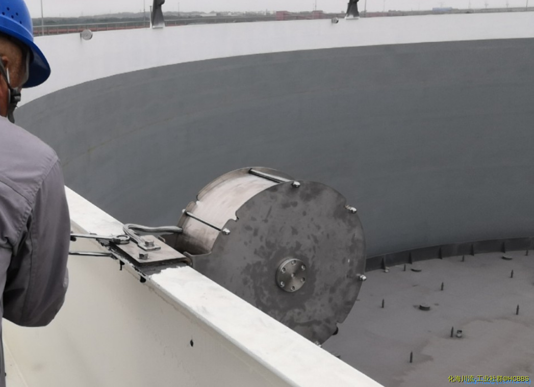

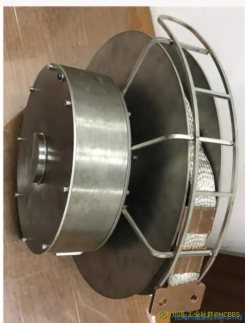

[资源分享] 【海川设备猜猜看】像个钢卷尺,大型储罐防雷击

好像不是防雷设施,而是防静电设施,主要作用的将液面静电通过浮顶至这个装置再至罐壁再至地下防雷网导出。

我看到说是防雷的,看来你说的更正确  详情 回复 发表于 2022-3-7 21:03

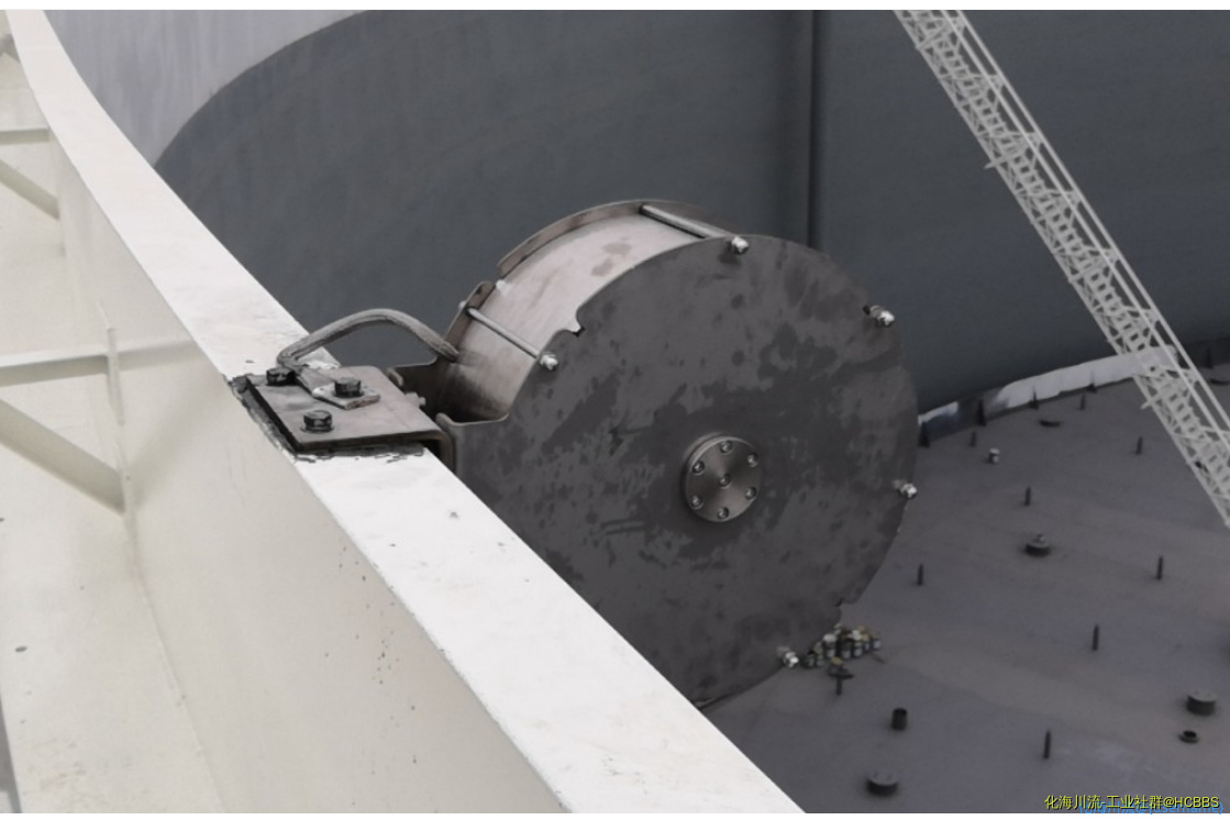

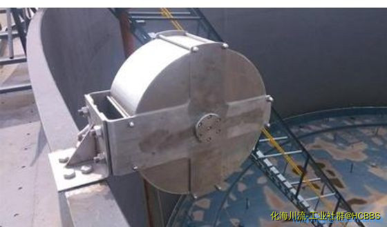

原油储油罐的罐顶为浮动式结构,该罐顶随着罐内油液的多少而上下运动。该类型的储油罐在使用过程中,由于内部油液的流动摩擦,会产生静电,同时,由于雷电等外部因素也会导致罐顶电荷聚集。
目前,通常利用等电位连接器尤其是伸缩式等电位连接器将浮顶与罐体连接,由于罐体本身是接地,则可以有效的将浮顶上的静电进行接地,以防发生静电电弧引起的事故。
现有技术中的浮顶罐用等电位连接器,通常等电位连接器本身不具有电弧释放功能,只是将静电电弧引导至罐体接地,另外,现有的伸缩式等电位连接器,在导线收缩过程中,存在导线易翻转的缺陷。因此,有必要对现有的伸缩式浮顶罐用。

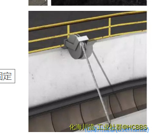

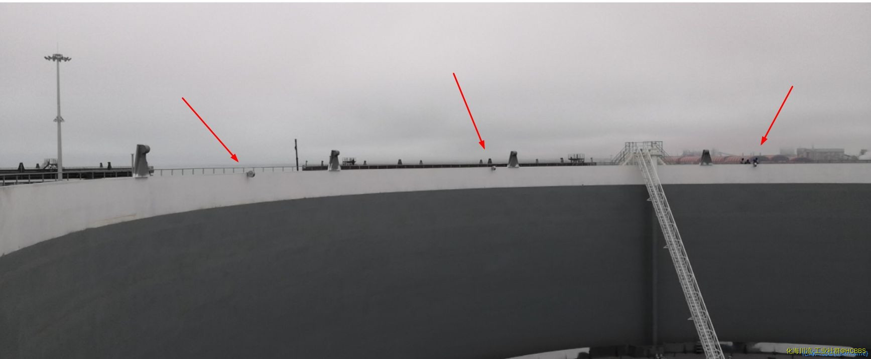

浮顶罐伸缩式导电接地装置,是针对浮顶储罐静电接地而研发,实现罐壁与浮盘之间可靠的等电位连接,为雷电流和束缚电荷的安全泄放提供最低阻抗通道,同时降低浮盘和罐壁之间的瞬时过电压,成数量级的降低可燃气体被点燃的概率,保护密封环形间距不会产生电弧,将可燃气体产生火花的可能性降到最低。
  国际领先的旁路导体----援引美国api标准:
   美国api标准中,对于储罐的静电接地,要求设有旁路导体,援引参考如下:
  第4.2.1.2.2条: the tank floating roof shall be bonded to the tank shell by direct electrical connection through an appropriate number of bypass conductors. each conductor, including connections, shall have a maximum end-to-end electrical resistance of 0.03ω . the bypass conductors shall be of the minimum length necessary to permit full movement of the floating roof. bypass conductors should be evenly spaced not more than every 30 m (100 ft) around the tank circumference with a minimum of two.
  译:浮盘和罐壁之间需用适当数量的旁路导体作直接的电气连接。包括接点的每个导体两端的最大电阻为0.03ω 。在浮盘所有升降状态时旁路导体必须保持最小长度。旁路导体的平行间距不得大于30米储罐圆周,最少需要两条。

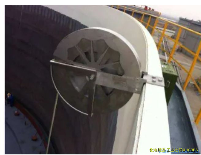

使用场合:
  1、原油储罐罐顶;
  2、外浮顶罐罐顶;
  性能特点:
  1、降低雷击风险;
  浮顶罐伸缩式导电接地装置,采用伸缩式导线设计,可以实现罐壁与浮盘之间的可靠等电位连接,并且在任何时候,保持罐壁与浮盘间的距离最短,连接导线始终具有最小电阻值,为雷电流和束缚电荷的泄放提供最低阻抗通道,同时降低浮盘和罐壁之间的瞬时过电压,保护密封环形间距不会产生电弧,将储罐遭遇雷击起火的可能性降到最低。
  2、外浮顶罐的最佳选择;

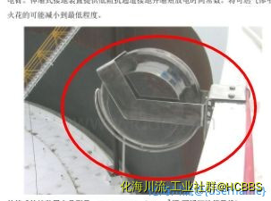

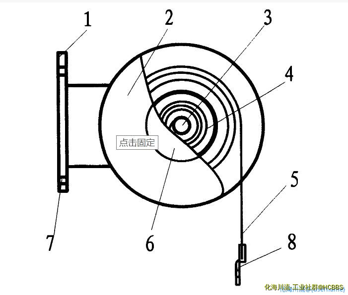

中低频雷电分流器安装简单,无需维护,连接可靠,在国外原油外浮顶罐的防雷保护中,应用较为普遍,近些年在国内市场逐渐普及,是外浮顶罐防雷的领先选择。
  技术参数:
  1. 编带长度:20米或24米(两种规格)
  2. 编带宽度:4.8cm
  3. 编带厚度:3mm
  4. 承受拉力:20kg
  5. 产品重量:30kg
  6. 壳体壁厚(平均):4mm
  7. 壳体材质:316l
  8. 导线电阻:小于25mω
