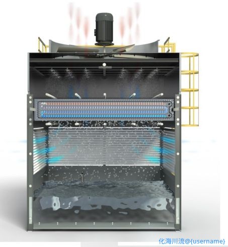

3、采用艾可米克可拆板式闭塔,该塔具有抗结冰功能,结冰不爆管,设备不会损坏,化冰后可以继续使用。
艾可米克可拆式闭塔采用波纹板组合结构,板间采用柔性密封,具有可伸缩性,可以吸收结冰引起的体积膨胀,所以不会发生密闭系统因结冰而爆裂的现象。是深圳艾可米克技术有限公司专门针对闭式冷却塔用户研发的新产品,具有抗结冰,抗水垢,节能节水的优良性能。
