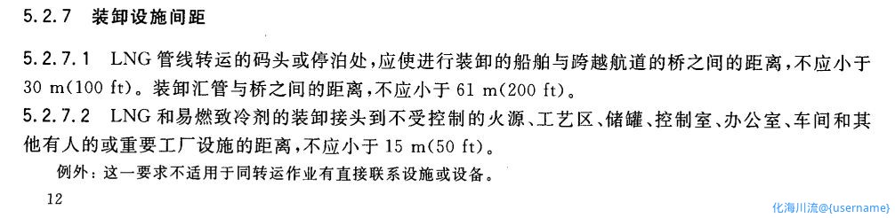

最近项目涉及到要在接收站内设置丙烷装卸车口的问题,想咨询一下大家有没有关于丙烷罐车能否进入LNG工艺区的标准规范,找了两天没有找到

丙烷装卸站应该设置在丙烷罐区附近,怎么进入了工艺区呢?
另外,查查LNG工艺区防爆区的设置范围。

装卸车区和工艺装置区一般是分开的,有安全间距要求,任一区发生事故不会影响另一区的运行。

武萌_jt6Zj楼主 VIP会员 VIP会员 | 显示全部楼层       最后访问IP天津市
一开始我们也从这里考虑的,但是非有人胡搅蛮缠看有没有规范要求丙烷罐车明确不能进入进入工艺区,也是服了
发表于 2022-3-11 09:53:04
GB-T 20368-2012 液化天然气(LNG)生产、储存和装运  详情 回复 发表于 2022-3-11 11:26

AtlantisHVIP会员 VIP会员 | 显示全部楼层       最后访问IP山东省
武萌_jt6Zj 发表于 2022-3-11 09:53
一开始我们也从这里考虑的,但是非有人胡搅蛮缠看有没有规范要求丙烷罐车明确不能进入进入工艺区,也是服 ...
发表于 2022-3-11 11:26:01
