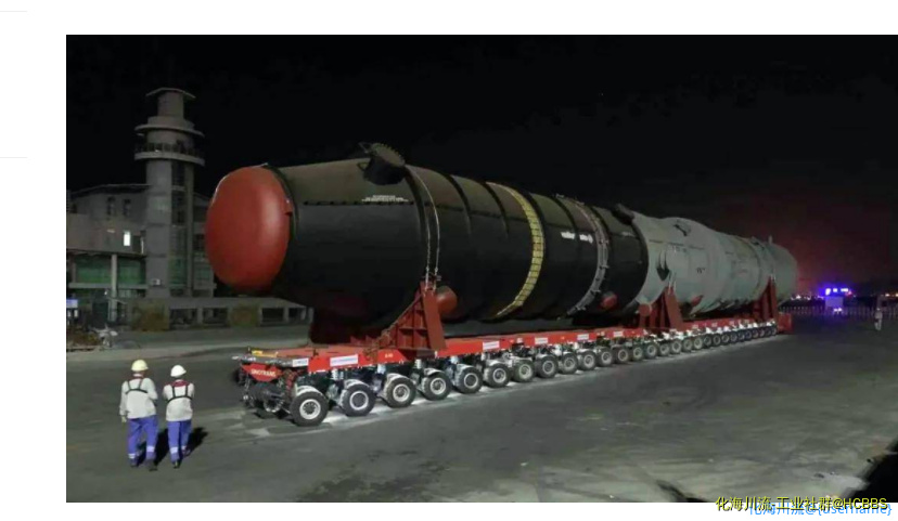

发表于 2022-3-5 16:54:28

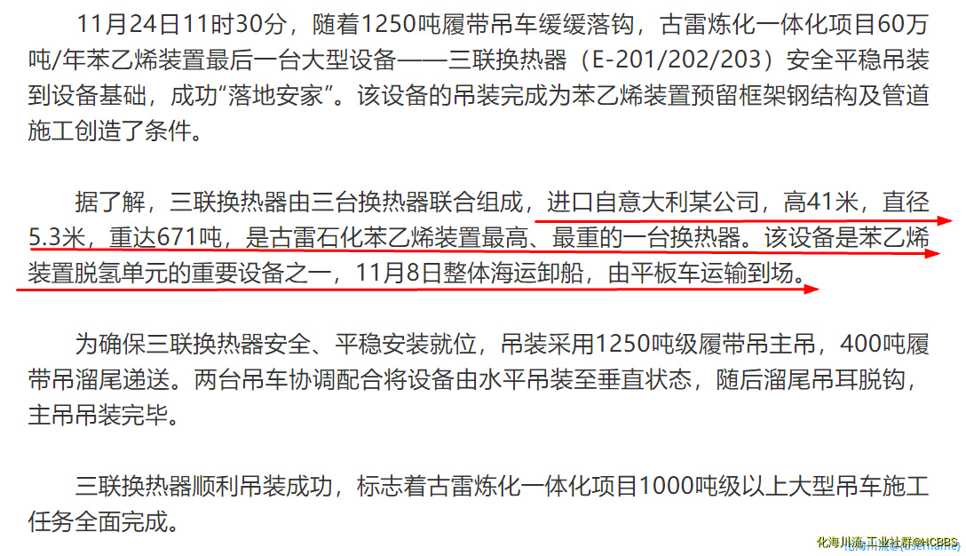

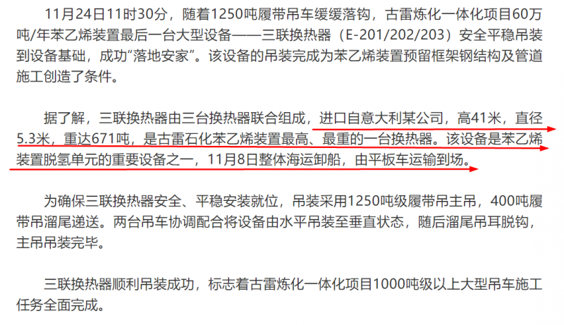

这个是国外进口的

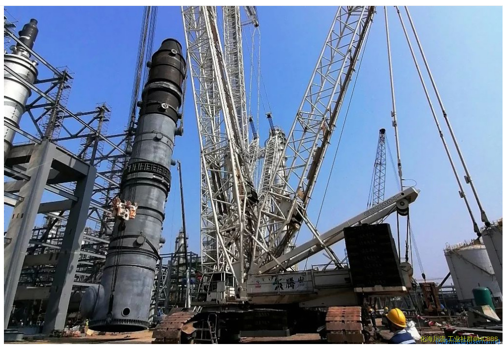

另外一个厂做的

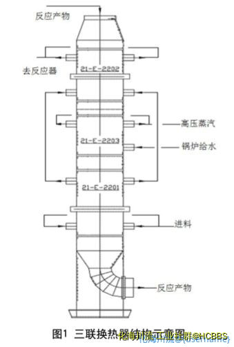

发表于 2022-3-9 14:11:10
进口设备结构示意图

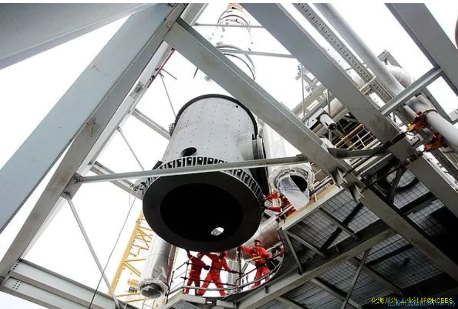

发表于 2022-3-20 09:10:43
独山子乙烯三联换热器

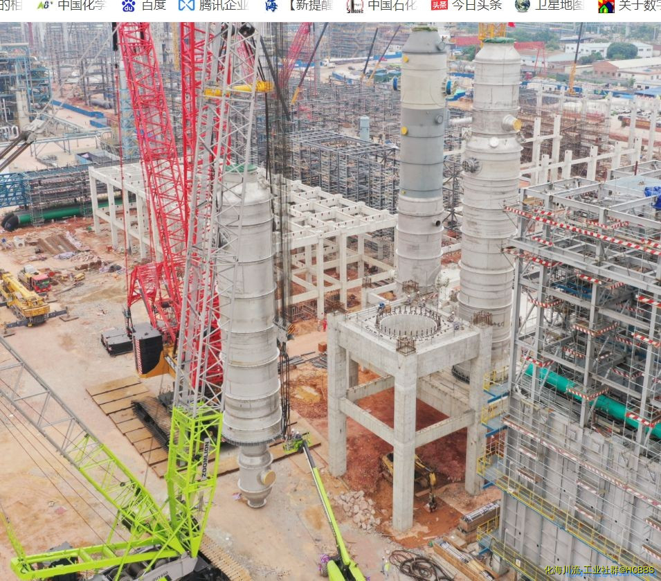

发表于 2022-3-20 09:12:12
发表于 2022-3-20 09:12:40
发表于 2022-3-20 09:15:04
恒力石化

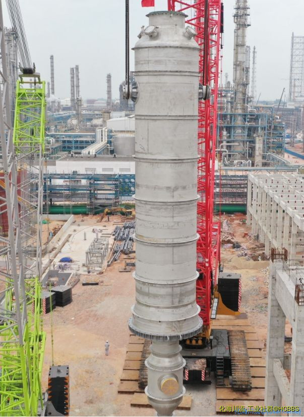

发表于 2022-3-20 09:18:07
山东利华益利津炼化有限公司72万吨/年苯乙烯、20万吨/年芳烃抽提项目最大单体设备三联换热器

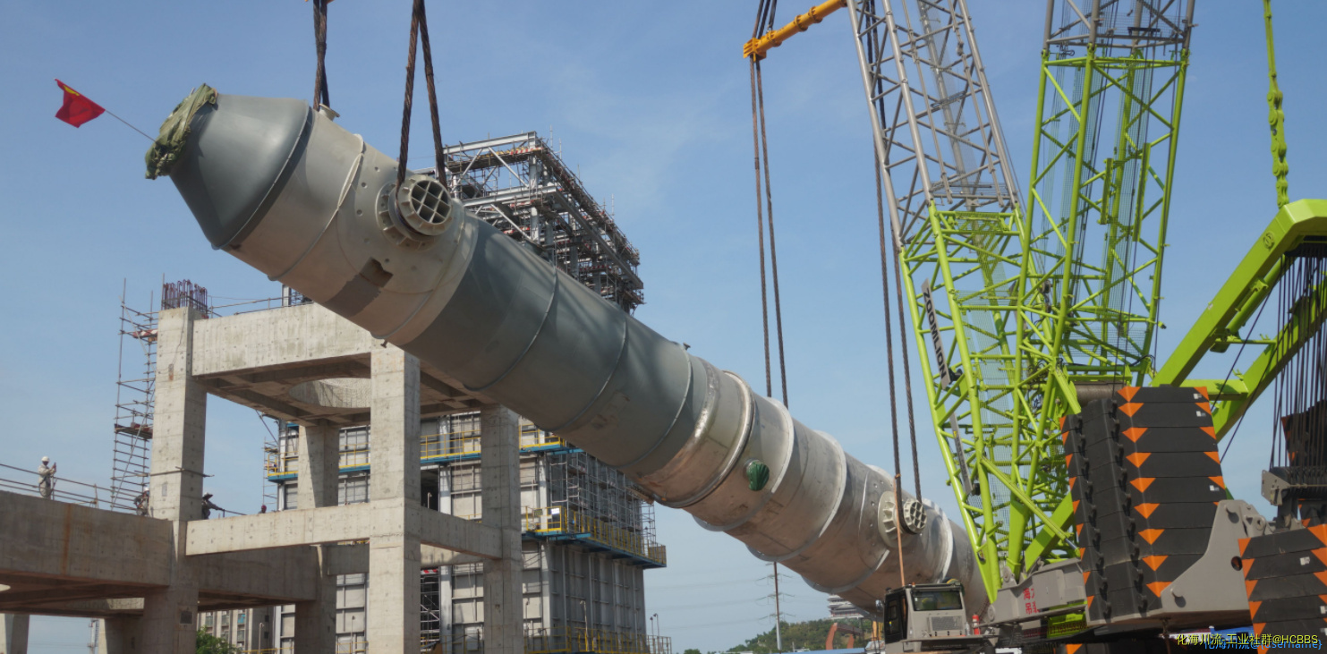

发表于 2022-3-20 09:19:44
