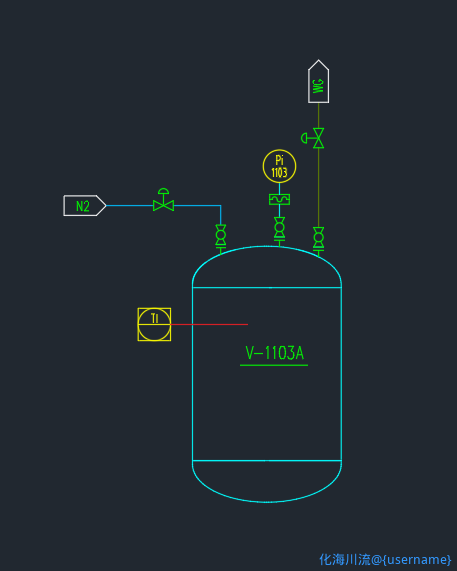

2立方的储罐了里有1吨水 系统压力500pag(标压),有氮气补压系统,现在加热,由常温升到90℃,且系统一直憋压,当系统90℃系统压力怎么算

胡善明楼主 VIP会员 VIP会员 | 显示全部楼层       最后访问IP浙江省
图在下面
发表于 2022-3-2 16:10:54
不好意思,表述的不清楚,这样 这个储罐体积5立方,系统氮气置换合格后微正压,现在向这个储罐加纯水2吨,加完后,用氮气维持这个储罐压力在500pag,储罐内纯水温度就是环境温度,假设25摄氏度,现在把这个储罐加热,让罐内温度90℃,加热过程中,放空阀关死。等90℃时,储罐压力多高

简之_myP89VIP会员 VIP会员 | 显示全部楼层       最后访问IP天津市
胡善明 发表于 2022-3-2 16:22
不好意思,表述的不清楚,这样 这个储罐体积5立方,系统氮气置换合格后微正压,现在向这个储罐加纯水2吨 ...
这有点意思,按比例,5m3罐内装2m3水,那么温度探头的位置,测的温度应该是氮气,氮气呈90℃的压力……这可不是水的温度哦。
胡善明 发表于 2022-3-3 08:46
在这个储罐里,你认为氮气和水温差多少?我不专业,你又有多专业?你看见哪个储罐里液体和上部气体空间都 ...
淡定,淡定,这个问题呢,其实难也不难,你描述的首先有点模糊,图呢也只有一个温度探头,按比例测量的是氮气温度而不是水温度。这区别挺大的,毕竟这个论坛是技术论坛,所以大家都是非常认真的。清城也是善意,否则不会回帖,他也是希望能帮你解决这问题,只是发现问题模糊,替你着急罢了。
单独说几句,气空间和液空间,都可以装温度探头的,这视工况和用途来确定,如果是实验,甚至放七八个探头都很正常。绝热情况下,液90度,气空间温度就未必是90了。论坛里都是搞技术的,哪怕是90和91这区别都很大。因为气空间里出了氮气还有非饱和水蒸气,是比较负责的,非单质工况。

这还得看罐内物料是采用什么措施加热的,罐上部的气相空间能达到多少温度?
水的饱和蒸汽压:25℃时为3.2kPa; 90℃时为70.1kPa。
再考虑气相空间内氮气定容升温后分压的上升(有限时间内达气相达不到平衡温度90℃),以及液相水密度的降低等因素,
估计罐内压力范围为:75~91 kPa(G)。
发表于 2022-3-3 11:21:20
水的饱和蒸汽压:25℃时为3.2k ...
感谢 其实我就感觉是饱和蒸汽压的增量
